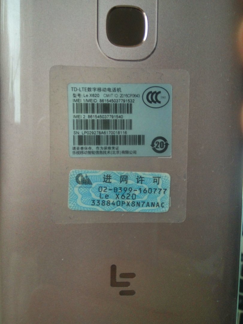

Mal eine ganz profane Frage:
Du hast das X620?
Oder das X52x?
Letzteres hat einen Qualcomm, also müsstest Du ein komplett anderes ROM flashen als für das X620 mit MTK-Chip.
Das wäre eine Erklärung für die Fehler-Orgie von Deinem LeEco.

Ich habe den Mediathek Zehn Kern Chip .

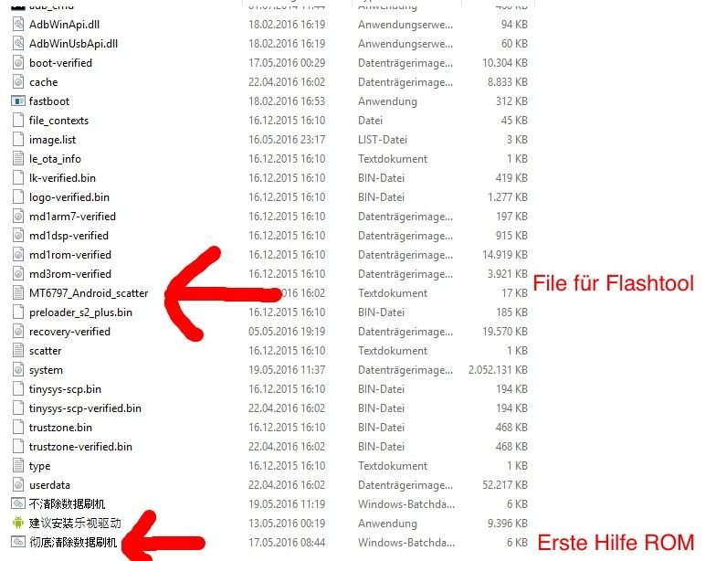

feuerossi danke , aber welche ROM : aber Welche ROM jetzt genau ?
die in dem Mega Link, öffnen und den "Scatter.txt" an der richtigen Stelle einfügen
MEGA
Das ist identisch mit der Datei für die "Erste Hilfe-ROM" nur, dass Du den scatter.txt brauchst, statt die bat. Datei ganz unten.
