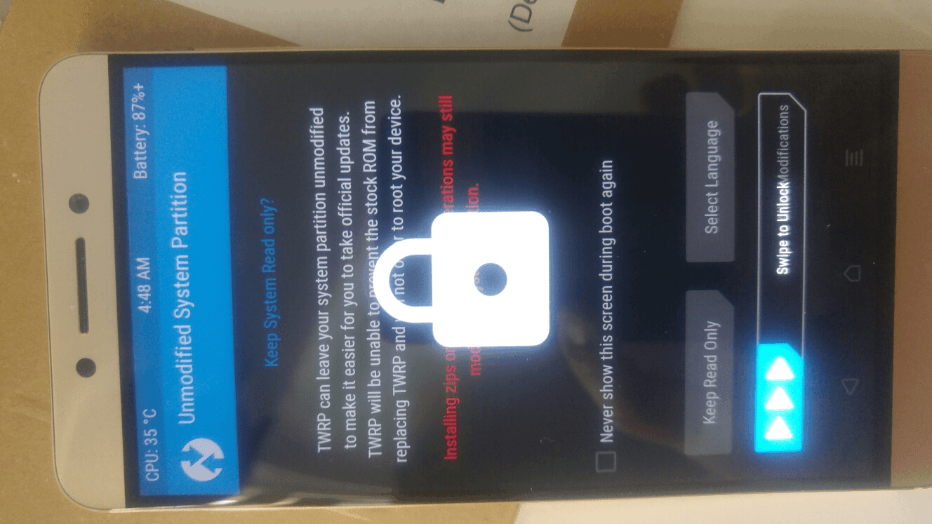

HAllo,
wollte mein x722 eine neue cr aufspielen, aber beim twrp bliebs dann hängen beim ersten schritt. nun hab ich das hier:
kann mir bitte jemand helfen, was kann ich machne um es wieder zum laufen zu bringen. swipe geht nicht....
