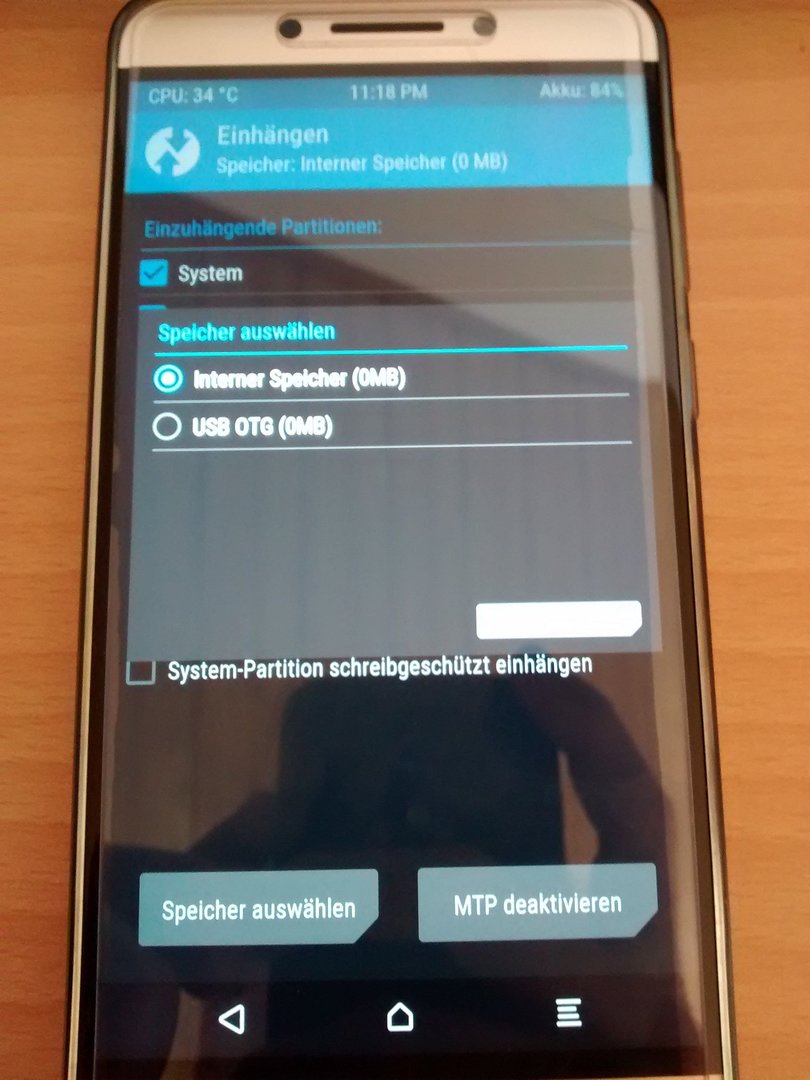

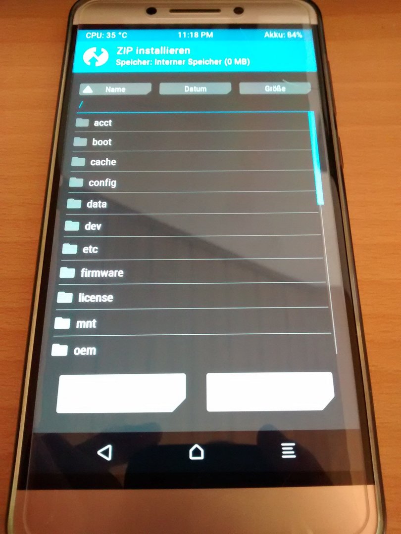

Eine Nachfrage, wie konntest du die ROM zip neu flashen, wenn TWRP nicht ging? Die beiden Dinge haben nämlich nichts miteinander zu tun.
Es geht ja bis ich die rom drauf habe.danach geht nichts mehr im twrp.
wenn ich twrp instaliere und noch keine rom drauf habe zeigt er auch die richtige grösse an.
nach dem ich die rom rauf habe ist alles auf 0 MB.
Dann hilft eventuell einmal komplett zurück auf die Stock Rom (es gibt eine spezielle Version zum flashen) und dann nochmal alle Schritte.
Bevor du aber den Aufwand treibst, schau Mal ob du irgendwie Fotos von dem Fehler in twrp machen kannst. Eventuell kann man es auch anders lösen. Die TWRP haben aber teilweise noch Bugs. Welches benutzt du genau (mit welchem Gerät)?

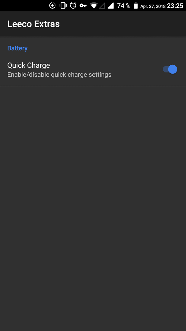

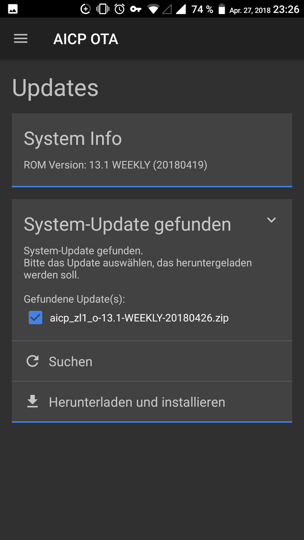

Hat jemand schonmal die OTA Update Funktion getestet?
Hat das Quick Charge Aktivieren eine Änderung bei euch in der Ladegeschwindigkeit erbracht?
Screenshot_AICP_OTA_20180427-232623.png Screenshot_LePref_20180427-232559.png
Ich bin noch auf der Version vom 05. April, da ist die OTA-Update Funktion noch nicht aktiviert, denke ich. Zumindest zeigt er mir keine Systemaktualisierungen an.
Den Quickcharge Schalter hab ich noch nicht ausprobiert. Ich versuche aber, den Akku mit nicht ganz so hoher Leistung zu laden. Ich bin da zwar kein Experte, kann mir aber vorstellen, dass etwas langsameres Laden die Haltbarkeit des Akkus möglicherweise etwas verlängern könnte.

[doublepost=1524910917,1524909079][/doublepost]Update: Ich habe übrigends auch das Problem im TWRP seit der ROM 20180419
ich habe mit meinem Ersatzhandy mal Fotos gemacht.
Da muss eindeutig ein neues TWRP her, ich schau mal auf xda.
[doublepost=1524911077][/doublepost]Hier die Bilder:

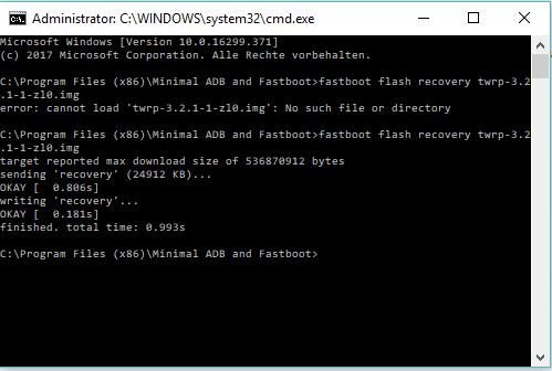

[doublepost=1524911591][/doublepost]das ist die Lösung:
für zl0 (X722): Download TWRP for zl0
für zl1 (x720,x727): Download TWRP for zl1
NEUES TWRP MUSS GEFLASHT WERDEN.
OTA-Update funktioniert auch dann!

Hab das Handy jetzt auch mal ohne und mit Schnellladefunktion geladen, der Schalter dafür in den Einstellungen scheint jedoch keine Funktion zu haben: geladen wurde beide Male im Schnelllademodus.

Schnell-Laden: denke ich auch, das wird aber irgendwann kommen
