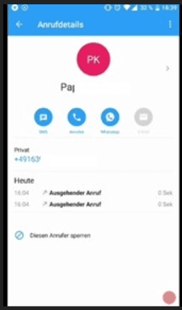

So weit alles super. Nun habe ich von meinem Telefon (OP 3T) einen Testanruf gemacht und der ließ dich leider nicht annehmen, da in der Google Telefon App beim Leeco die Buttons dafür fehlten.
Anschließed habe ich diese App dektiviert und eine andere aufgespielt, mit der derselbe Effekt eintrat. Es sind beim Anruf keine Buttons auf dem Screen zu finden, um einen Anruf zu kontrollieren, anzunehmen, abzustellen, laut zu stellen o.ä.

@deserted Kannst du mal einen Screenshot erstellen und anhängen? Vielleicht ist irgendwas aktiv, was nicht aktiv sein sollte...
Denke, wenn das ein generelles Problem mit der Version wäre, hätte man schon mehr davon gehört.

So sieht das aus. Besser hat meine Tochter das nicht hinbekommen. Das war ein Anruf bei ihr, den sie nicht annehmen konnte.

@deserted Kann man leider nicht alles erkennen (oben die Symbole)
Ich würde schon die Original Telefon App benutzen, hast du bei der mal die Daten gelöscht?
Heisst das ROM wirklich AICP Oreo 13.1, Android Version 8.1.0 OPM2.171019.029.B1?
Du könntest auch noch mal die ROM herunterladen und neu installieren. Dabei Cache und Dalvik löschen/formatieren.

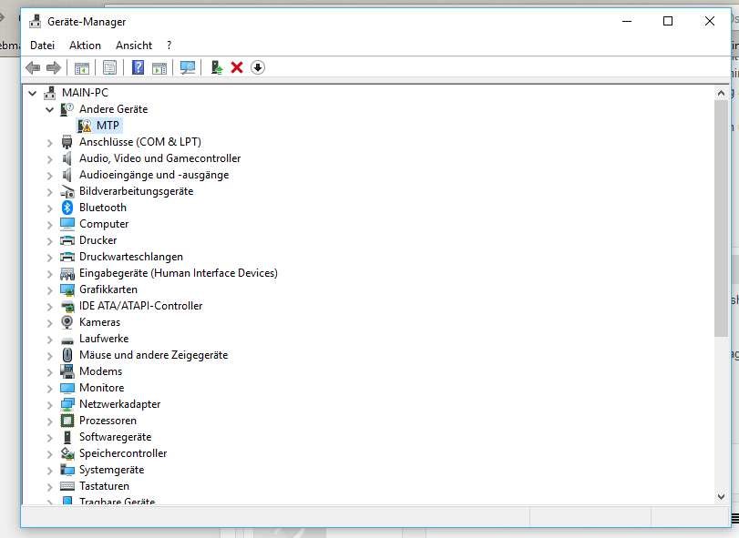

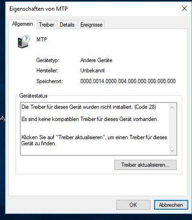

Hilft jedoch nicht, lex722 erscheint zwar im Gerätemanager, jedoch als "anderes Gerät/MTP" mit gelbem Warndreieck und folgender Fehlermeldung: Die Treiber für dieses Gerät wurden nicht installiert. (Code 28)
Ich Depp muss gestern die Treiber in Win10 abgeschossen haben als der Zugriff auf den internen Speicher nicht mehr klappte und ich im Gerätemanager rumspielte!
Habe zur Wiederherstellung bisher nichts Brauchbares gefunden.
[doublepost=1527685551,1527685288][/doublepost]Habe den APK Installer 2.0 ausprobiert, der findet jedoch kein Gerät ...

Zwischenzeitlich habe ich dem neuen Handy im Gerätemanager manuell einen universellen Treiber zugewiesen (Tragbare Geräte, MTP-USB-Gerät) und damit scheint wenigstens der Speicher-Zugriff wieder zu funktionieren.
