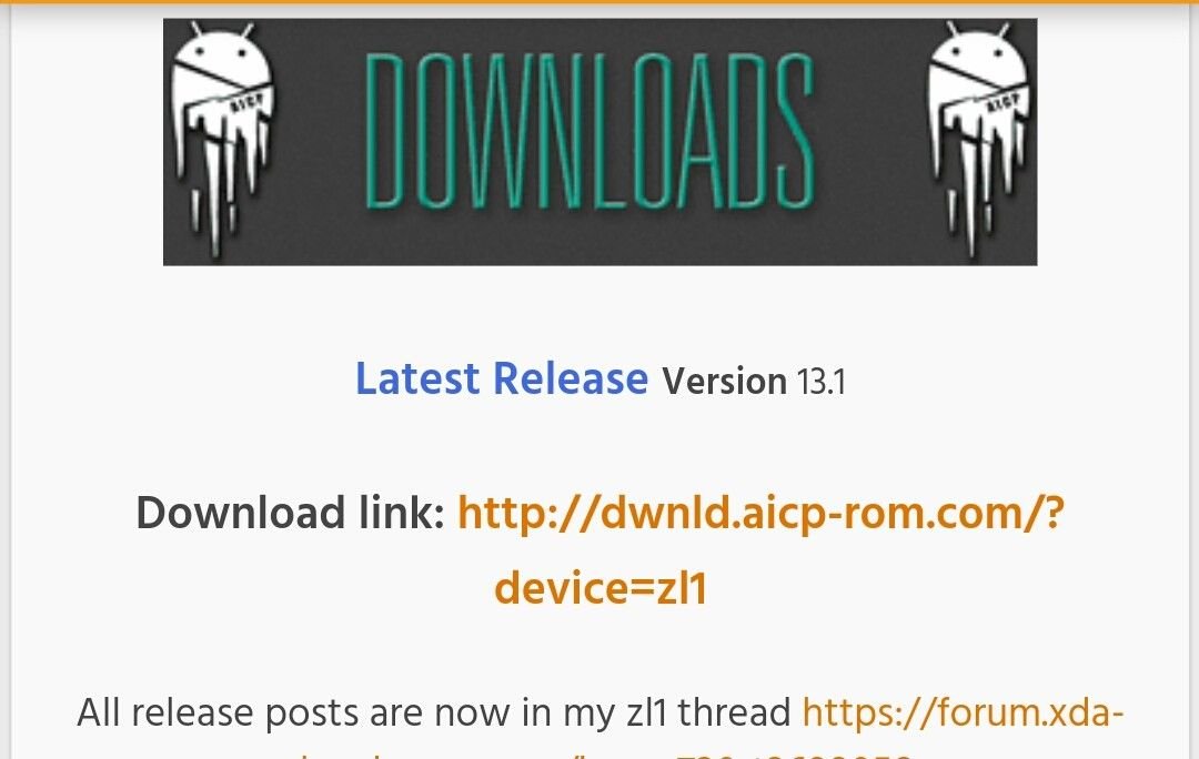

Ich frag deshalb, weil Dein Link zum ROM zur zl1- ROM führt, das ist das 720.
Das 722 ist doch das zl0, oder?
Und auf der Downloadpage für die ROM gibts auch nur den Link zum zl1
Mein Link führt eigentlich zum zl0 (Pro3 aka zl0, X722). Ja zl0 ist das X722, das stimmt.
AICP Downloads
Ja hier steht in der Tat zl1, eventuell ist es falsch beschriftet, da das update vom 2018-02-14 06:23:47 eigentlich auch (noch) nicht dort erscheinen sollte. Die Server werden wohl nicht direkt von den Entwicklern gepflegt, da hab ich mal was im Thread überflogen. Wichtig ist aber, diese ROM von diesem Link funktioniert für das X722. Für andere Geräte kann ich keine Aussage treffen! Du kannst aber mal auf xda nachhaken, vermutlich wurde diese ROM echt für beide Geräte entwickelt und nur marginale Änderungen jeweils vorgenommen. Es gab ja schon tollkühne Helden, die ausversehen für das falsche Gerät die ROM geflasht haben und es hat funktioniert. Kann aber auch nach hinten losgehen :D
Beide Links zum AICP 13.1, sowohl im LEX720- als auch im LEX722 Thread führen zur gleichen Downloadseite, also doch nur EINE ROM für beide Geräte?
