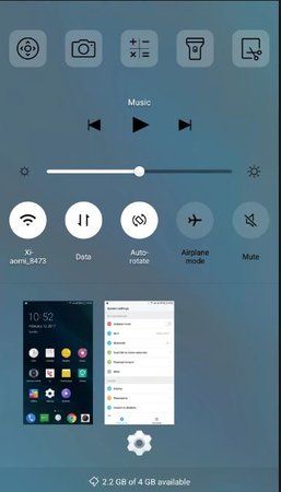

Habe die 20.3 rom geflasht, mit den "Modem firmware update", und es sieht soweit alles gut aus und läuft flüssig. Was ich allerdings vermisse, ist das Schnellauswahlmenü wie in der stock-rom, schön alles auf eine Seite. Deshalb bin ich nochmal ins das TWRP Recovery und habe Stock EUI Launcher als flashbaren zip installierst und neugestartet... Meine Frage ist nun, ist es normal das seit fast na Stunde eui mit "Starten von Apps" im Screen steht ? Irgendwie lädt irgendwas.. allerdings dürften kaum Apks drauf sein,..
Nein es ist nicht normal, du kannst immerhin die .20.3 dirty drüber flashen. Kannst du bitte ein Foto Posten wo dieses Schnellauswahl Menü ersichtlich ist? Irgendwie komme nicht drauf was damit gemeint ist

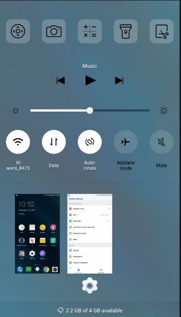

Ich denke er meint diesen Task Manager von der Stock EUI:
Reaktionen: Reflexion
@thor88 genau das meine ich das ist leider etwas abgespeckt jetzt... und der" Stock EUI Launcher" lädt einfach ewig auch beim 2ten Booten oder flashen blieb es dabei. Habe jetzt die rom nochmal drüber geflasht und funkt alles wunderbar.. und werde mich wohl an den angepassten Task Manager gewöhnen müssen. Allerdings gibt es jetzt ein neues Problem, ich bekomme überhaupt kein mobiles Internet (1&1, H+ (8GB traffic), habe die werde der api nochmal ,manuell eingetragen die sich ja auch nur durch 1-2 Eintragungen abzeichnen... Ist das ein bekanntes Problem, kennt einer eine Möglichkeit der Fehlerbehebung ? reboot brachte auch nix, genau wie Voip Abschaltung und der wechlse auf 3G.
