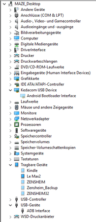

ich bin arg am verzweifeln. Seit heute Morgen versuche ich auf das Le Max 2 meiner Frau ein anständige ROM zu bringen. Habe mich schon quer durch das Internet gelesen, aber nichts will funktionieren.
Ich scheitere daran, dass das Gerät unter Fastboot nicht erkannt wird. "fastboot devices" im Fastboot-Modus bringt einfach keine Ergebnisse und somit ist auch jeder Versuch TWPR zu installieren vergeblich. Im normalen Betrieb wird es mit "adb devices" angezeigt.
Ich habe schon sämtliche Treiber x-Mal deinstalliert und neu aufgespielt. Außerdem auch noch ein offizielles Update versucht und das Gerät auf die Werkseinstellungen zurückgesetzt. Nur mit dem Ergebnis, dass jetzt auch noch der Play Store weg ist. Es ist echt zum heulen.
Vielleicht kann mir einer den richtigen Tipp geben ... ich bin langsam mit meinem Latein und den Nerven am Ende.
Verzweifelte Grüße, Martin
PS: Fall für irgendwas hilfreich habe ich einen Screenshot vom Gerätemanager angehängt.

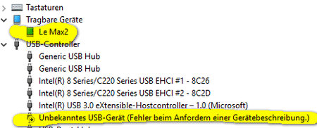

Ich hatte das gleiche Problem: Im Gerätemanager wurde mir ein USB-Gerät angezeigt, das keine gültigen Daten zur Erkennung lieferte (sinngemäß).... siehe Anhang
Komischerweise wurde aber auch ein Eintrag angezeigt, der ein korrektes Arbeiten signalisierte. Unter ADB lief alles wie gewünscht, nicht jedoch unter Fastboot.
Ich habe daraufhin das fehlerhafte Device deaktiviert (im Eintrag) und den Treiber des fehlerfrei arbeitenden Gerätes manuell (nicht mittels Suche in einem Ordner) mithilfe der Liste kompatibler Geräte neu installiert und .. plötzlich ging es.
KA, was da ursächlich war.
