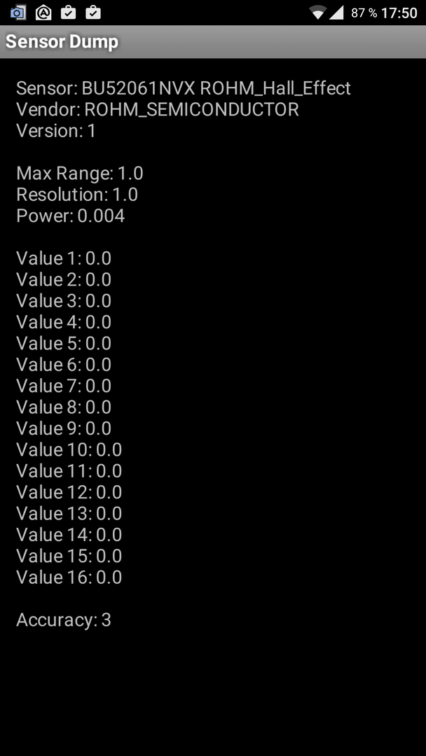

Gemacht, nur ich finde den Hall Sensor nicht.
BU52061nvx sollte der richtige sein.
Hier meine Bildschirmausgabe.
Funktioniert denn dein Fingerprint Holli?
Und ändert sich der Wert wenn du den Sensor benutzt?
Alles funktioniert perfekt
Werte ändern sich nicht in der App
