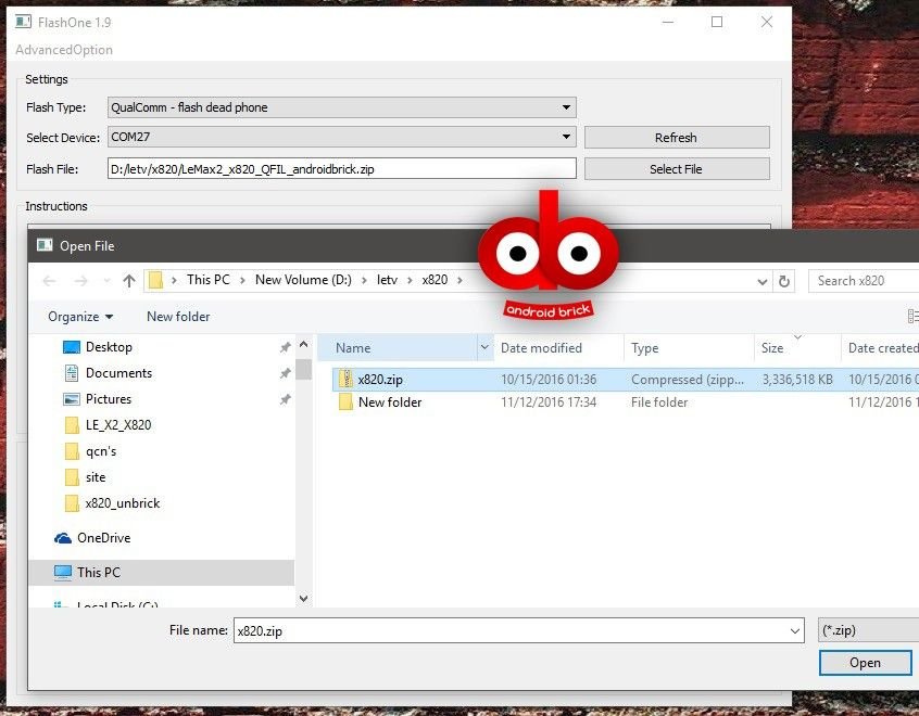

Denke du bist bei dem Schritt mit Flash Toll "FlashOne 1.9" aus dem Unbrick Guide LeEco X820 Max 2 Super Unbrick Guide - Gizmochina.
Bitte prüfe mal ob der Pfad in dem du die Datei abgelegt hast eventuell ein Lesezeichen - oder kopiere die Datie z.B. nach C:\ auf deinem PC und rufe sie von dort auf. Wenn das nicht geht hat oder kopiere den Pfad hier mal komplett ins Forum rein.
