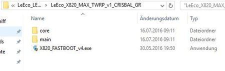

[doublepost=1483109665,1483108679][/doublepost]Was spricht dagegen , dass ich einfach die TWRP V 4 exe auf den internen Speicher des SP verschiebe und von dort dann im Recovery -Modus TWRP installiere ?
Das Recovery ist keine exe sondern ein IMG Installiert wird das mittels fastboot Flash.

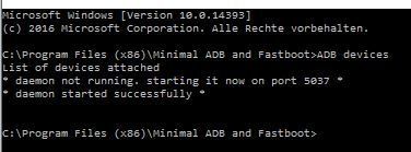

[doublepost=1483111601,1483111207][/doublepost]Was passiert, wenn du bei verbunden SP
Code:
ADB devices
Eingibst?
Dann kommt diese Meldung:
[doublepost=1483112104,1483112051][/doublepost]Die TWRP V 4 Datei aus diesem Forum sieht so aus:
