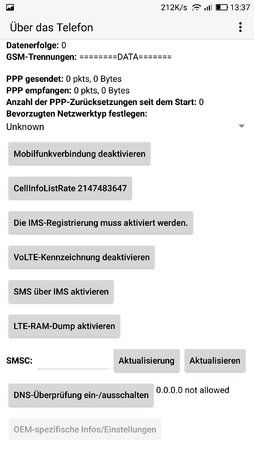

hast du hier schon einmal nachgesehen, ob alles eingeschaltet ist: : *#*#4636#*#*
VG
Heiner
Ja, ist eigentlich alles so wie es sein sollte (glaube ich zumindest, genau kenn ich mich damit nicht aus).
Hab einen Screenshot angehängt.
Ich hab aber auch versucht, wenn ich bevorzugten Netzwerktyp auf LTE/GSM/CDMA auto (PRL) stelle. Jedes Mal, wenn ich das neu aufrufe, steht es wieder auf Unknown. Die Frequenzbereichwahl habe ich noch nie probiert, weil es überall heißt, das verhunzt es erst recht. Jetzt bei Rom V6 von Bshuy2003 bietet er mir "USA Band" und "Band mode 6", bei chinesischen ROMs steht da meist gar nichts. Sind die Einstellungen von *#*#4636#*#* eigentlich in der Modem-Partition gespeichert? Müsste dann ja eigentlich beim Flashen einer Stock ROM überschrieben werden.
Egal was ich mache, mal funktioniert 4G, manchmal steht da E und es geht gar nichts, manchmal hat er gar kein Netz. Oft steht da aber auch 4G und 2-4 Striche Netz und er lädt nichts.

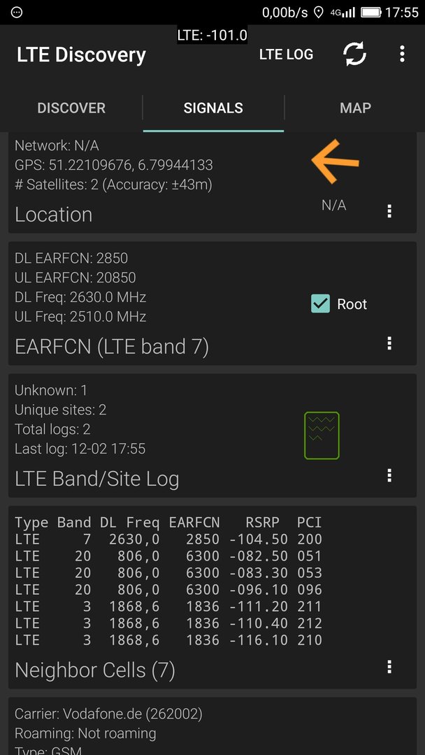

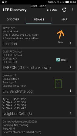

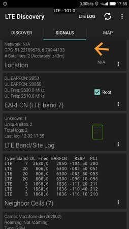

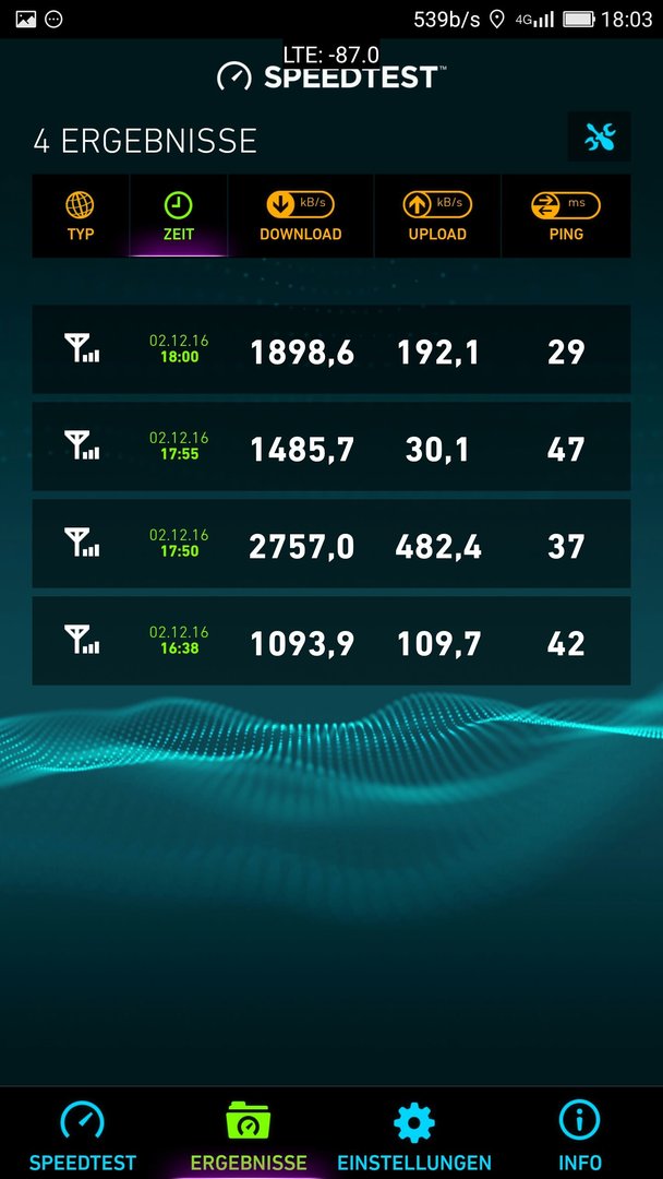

Also nach einiger Zeit Beobachtung mit LTE Discovery (inkl. Root zur Banderkennung und Detaildaten) vermute ich:
Das Handy beherrscht die notwendigen Frequenzen und kann sich auch mit den LTE-, UMTS-, GMS-Stationen verbinden und Daten austauschen, wählt aber nicht die optimale Station und Frequenz aus. Außerdem kann es (im Vergleich zu meinem Note 4) bei gleichem RSRP-Wert schlechter eine Datenverbindung halten.
Ich bin oft nach der ersten Netzsuche (im Gebäude) mit LTE Band 20 (800 MHz) verbunden, habe einen guten RSRP-Wert von -70 bis -90 dBm (alles über -95 gilt als befriedigend oder besser, d.h. ausreichend für eine stabile Verbindung, darunter ist der Speed sehr langsam und es kommt zu Abbrüchen), dann nach einer Weile verbindet er sich mit LTE Band 7 (2600) oder 3 (1800) mit schlechtem bis sehr schlechtem RSRP-Wert (-100 bis -115) und verbleibt darin.
Oder aber fällt nach einer Weile direkt auf EDGE (2G) runter, wo fast überhaupt keine Daten kommen.
HSPA und HSPA+ (3G) hab ich so gut wie nie, ausser ich schränke das Gerät darauf ein, verbindet er sich nur mit Stationen, die einen RSRP-Wert von schlechter als -100 dBm haben.

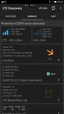

Ab und zu meldet LTE Discovery auch "Potential eCSFB issue detected", was darauf hinweist, dass das Fallback-Management nicht richtig funktioniert.
Würde das Gerät nicht die schlechten Band-3/7-Verbindungen wählen, obwohl es brauchbaren Band-20-Empfang hat, würde ich nicht dauernd die Verbindung verlieren.
Wäre alles nicht so schlimm, da ich zuhause ohnehin WLAN habe und draußen die RSRP-Werte natürlich viel besser sind, aber unterwegs geht auch ständig die Verbindung verloren, manchmal hat er überhaupt kein Netz, manchmal nur EDGE. Ich muss dann oft in der LTE Discovery App die besagte Restore-Funktion benutzen, oder in den Einstellungen auf 2G oder 3G schalten oder im *#*#3646#*#*-Menü etwas umschalten (z.B. CDMA only) und dann wieder zurück auf 4G.
Es ist einfach zum Verzweifeln.
