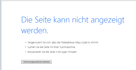

Ich kann den Link nicht öffnen. Ist der tot?
Siehe Screen im Att.
Reaktionen: Benny_N
