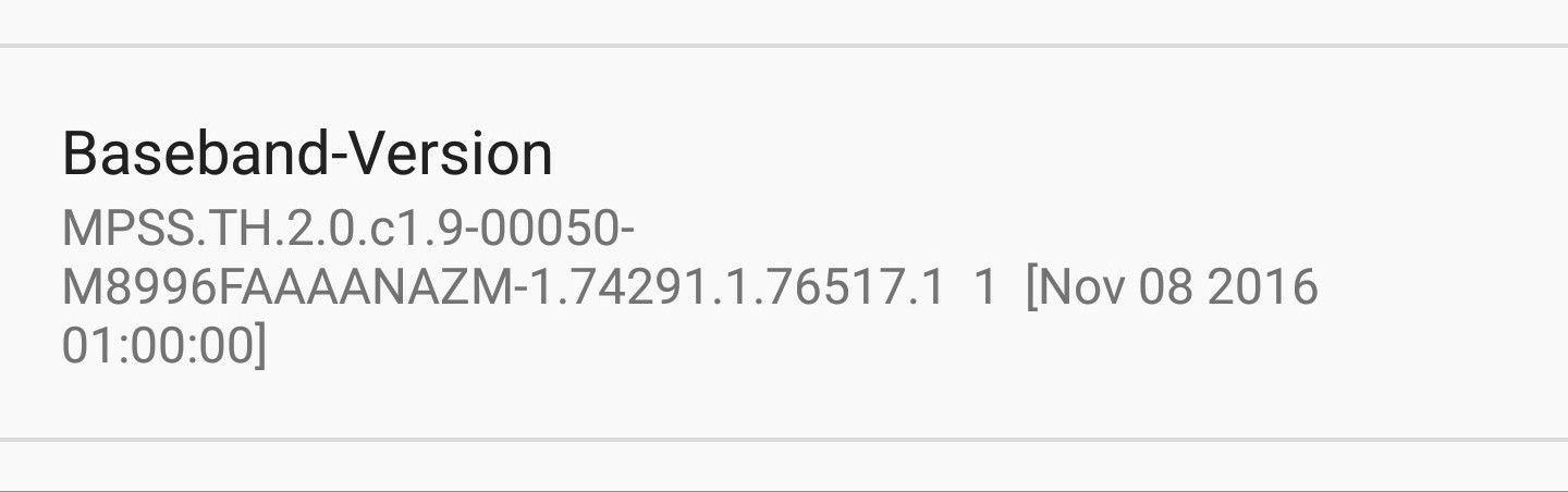

Wüsste nicht an welcher Stelle das passiert sein soll???
Das Skript schreibt nur /System und /Boot, und die beiden werden vom RR-Installationskript auch beschrieben, also überschrieben, nach meinem Verständnis.
Wo soll denn jetzt noch eine neue Modem-Firmware her kommen?

War nur vage Vermutung, nicht nachgeforscht. Wollte eigentlich auf ne Los 8.1 unofficial wechseln, aber trau mich wegen Fingerprint nicht, bin deshalb noch auf Aex Pie
