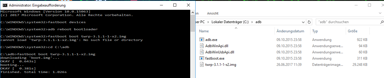

so, ich habe mich jetzt einfach heran gewagt und komme schon nicht mehr weiter, bei punkt 8 soll ich das twrp image booten.
(fastboot boot twrp-3.1.0-0-x2.img (in meinem Fall "twrp-3.1.1-1-x2.img")
wenn ich das aus dem bootloader heraus mache, dann startet das phone einfach normal neu. mache ich es mit normal hoch gefahrenen phone meldet mir das cmd fenster "waiting for device"
was mache ich falsch? mir kommt es so vor als würde der neustart auf diese weise auch etwas länger dauern (also das der display länger schwarz bleibt)
Naja, auf jeden Fall kommt er nicht ins TWRP.
Ich habe schon überlegt das TWRP mit dieser Anleitung mit der .exe zu flashen/booten. Da ich aber nun schon TWRP geflasht habe, habe ich Angst das dann gar nichts mehr funktioniert...
Was meint ihr?
P.S.: Ich hab USB-Debugging und OEM-Entsperrung natürlich an.
HILFE!!
Ich habe es nun mit der Verion 3.0.0 hin bekommen, allerdings musste ich wegen decryption diesen wipe machen. Danach hat alles geklappt, nur kann ich nun die ZIP Datei nicht mehr finden, ich dachte schon das ich in einem Bootloop bin, doch dann is das OS doch noch normal gebootet.
Dann habe ich die ZIP Datei wie beschrieben wieder in das Root Verzeichnis des Phones kopiert und TWRP gestartet. Nun kommt aber wieder die decryption Meldung. Ich dachte mir, das ich aber nun schnell mal das image suche und konnte es wieder nicht finden... also würde mir das wipen nun wieder nichts bringen...
Edit. ok, mit fastboot boot twrp-3.1.0-0-x2.img konnte ich den flashvorgang nun starten... es läuft... oh man ich hab schiss
