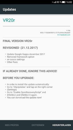

Hab n neues Problem: X820-28S-M15
Couco will updaten und wenn ich auf die aktuelle M16 Drücke und dann Herunterladen, springt oben in der Taskleiste kurz ein Download Zeichen auf, verschwindet aber sofort wieder. Weiter Downloaden tuts dann nicht. Da scheint irgendwas ein Bein zu stellen - auch OTA aus und einschalten hat nicht geholfen!
Hatte vorher die 23 Final drauf, da gings auch nicht!
@CiboDenji Du meinst, du hast die Funktion "OpenRecoveryScript verwenden" bereits deaktiviert und wieder aktiviert?
So wie von @Cuoco92 in der Update-App beschrieben (siehe Screenshot)
Vielleicht hilft Dir das weiter:
Ja. Genau wie da beschrieben.
