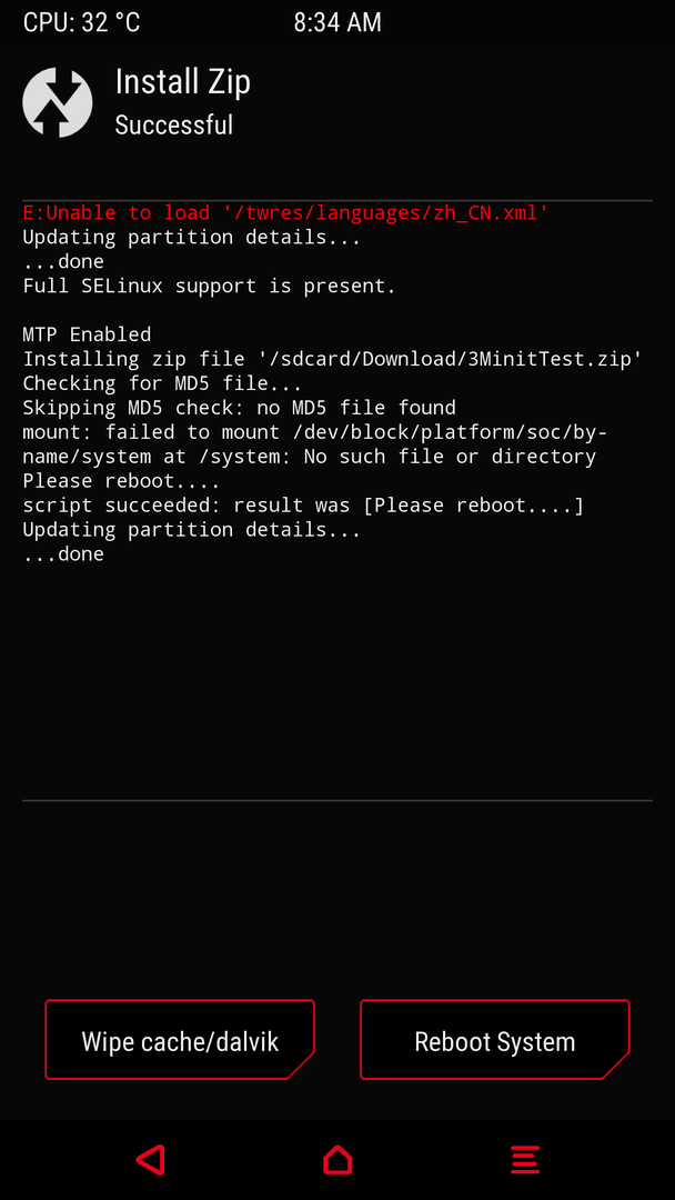

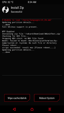

Guck doch mal bitte unter dev/block/platform/ in welchen der beiden folgenden Ordnen ein by-name Ordner ist.
Hier ist ein Screenshot wurde wohl nicht geflashed

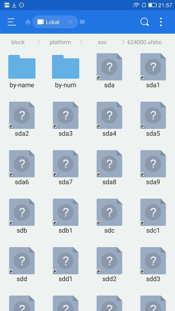

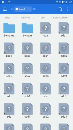

edit:1.Ordner ist SOC Ordner,2.Ordner 624000.ufshc,wenn ich auf diesen Ordner klicke kommt der Ordner mit By name
Okay. Kannst du vom Root Explorer auch mal einen Screenshot machen? An der Stelle?
Okay hier
