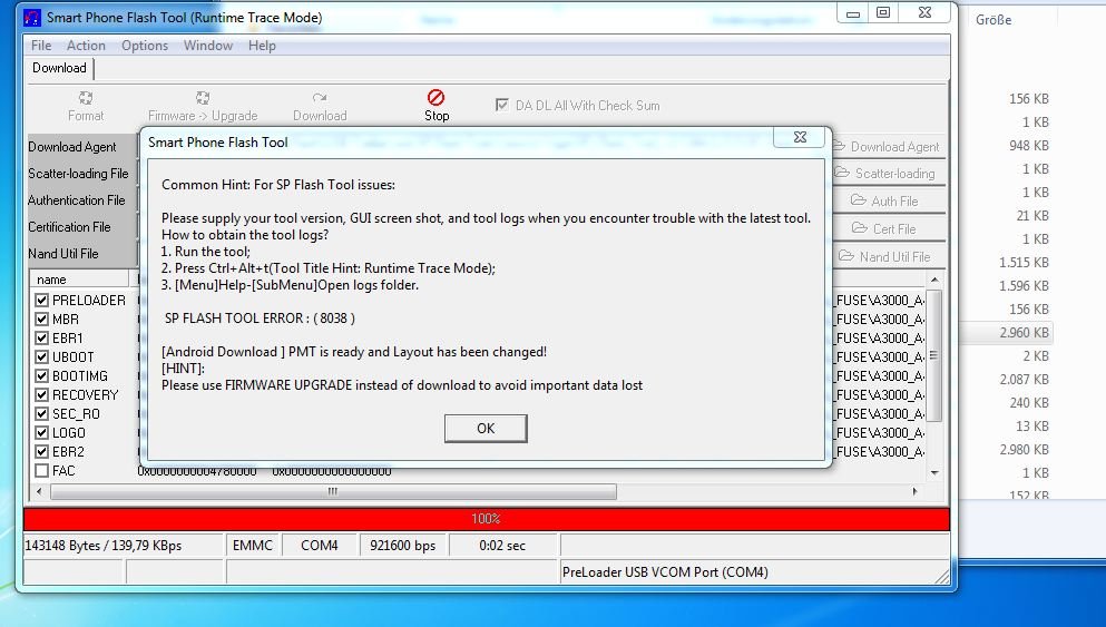

hallo zusammen!!!!! ich hab leider das problem mit dem lenovo H 3300 H das ich die HV nicht aufspielen kann.weil ich nicht recht verstehe was ich machen muss wenn der pinke balken durchlaufen ist.eine komplette deutsche anleitung hab ich leider noch nicht gefunden:rolleyes2: kann mir da bitte einer behilflich sein???? mfg marco

Hallo Werner!!! ich habe alles mögliche versucht,das tablet ist ausgeschalten und es geht trotzdem nicht!
der lila balken läuft,aber dann weiss ich nicht was ich machen soll.hab es versucht abzustöpseln und neu zu verbinden mit usb.dann kammt der fehler, siehe bild!
hat vielleicht einer eine schritt für schritt anleitung auf deutsch , vielen dank!

Hallo!!!! es LÄUFT nun.habe eine andere version von dem Flash tool verwendet. Versucht mit v 5.xxxxxx, ging nicht.mit der V 3.xxxxxx ging es auf einmal.es lag an der FAQ datei weil es nicht ging!
