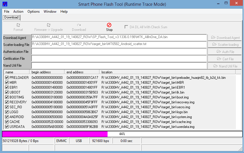

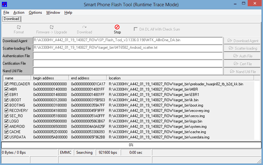

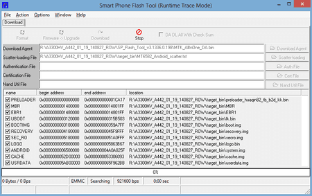

Ich habe mich jetzt daran gewagt, aber leider erfolglos. Das "Smart Phone Flash Tool" scheint einfach keine Verbindung zu meinem Gerät zu bekommen.
Den Treiber konnte ich installieren, und er funktioniert auch. Das sehe ich daran, dass ich mit anderen Programmen problemlos auf das Tablet zugreifen kann. So kann ich zum Beispiel alle Funktionen über "MyPhoneExplorer" bedienen, Screenshots machen usw.
Wenn ich das Flash-Tool starte, wird die Datei bei "Download Agent" vorgegeben und ich kann über "Scatter-loading" die entsprechende TXT-Datei (hoffentlich ist es die richtige) angeben:
Dann klicke ich auf Firmware -> Upgrade und der pinkfarbene Fortschrittsbalken bewegt sich 2x in sehr schnellem Tempo auf 100%:
Und dann passiert nichts mehr. Im Feld der Statuszeile unten, wo eigentlich "USB" stehen müsste, bleibt ewig "Searching" stehen:
Muss ich irgendwie auf dem Flash-Tool noch eine Verbindungsaufnahme machen? - Im Tablet habe ich USB-Debugging erlaubt. Wenn ich mit MyPhoneExplorer darauf zugreife, werde ich auch aufgefordert, den "Fingerabdruck" freizugeben. Nicht aber, wenn ich Flash-Tool starte.
Kannst du mir vielleicht weiterhelfen?
Viele Grüsse
Werner
PS: ich habe es übrigens mit Windows XP, Vista und Win8 versucht :sad:
das tablet muss im ausgeschaltenen zustand an den pc angeschlossen werden
im geraetemanager taucht dann irgendein device auf den treiber musst installieren
probiers mal das tablet ausgeschalten an den pc anzuschliessen
also flashtool starten
dann so wie gehabt bis zu dem pinken balken
tablet anstoepseln und es sollte gehen
andererseits hast einen treiberkonflikt
dann mit usb deview deine ganzen usb treiber loeschen
und dann die fuers tablet neu installieren
Reaktionen: WernerN
... genau das war's!!! - Und 4 Minuten später die grüne Erfolgsmeldung. Neu gebootet ... lange gewartet mit nur "android" auf schwarzem Bildschirm ... geschrottet? ............ Nein! Läuft mit SMS und Telefon!!!
