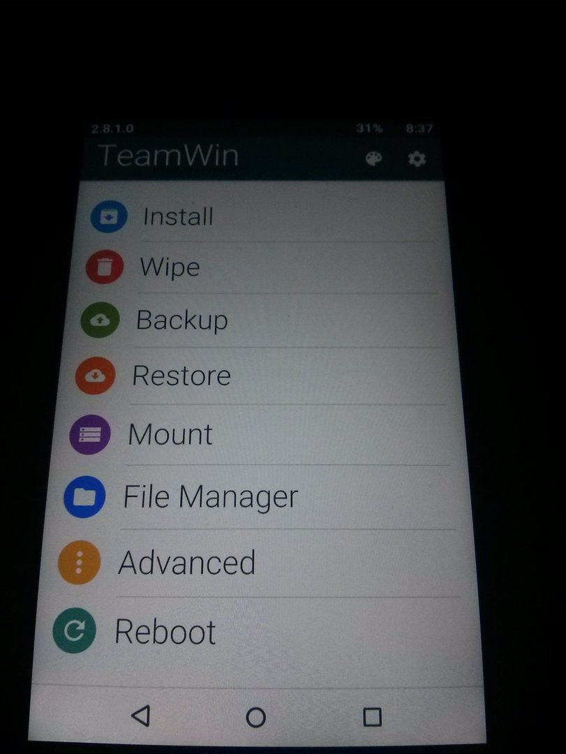

Es gibt jetzt noch die Möglichkeit, nach dem Root(!), das sehr schöne Recovery von TWRP (mit Touchscreenfunktion) auf dem A3500-FL zu installieren. Sieht top! aus und funktioniert einwandfrei.
Also vom Standard-Recovery bist du zur CWM-Recovery und dann jetzt von CWM-Recovery zu TWRP.
Ist ziemlich einfach. Sieht echt professionell aus.
Du brauchst:
*Voraussetzung Root* ;)
1.) App "flashify" (kostenlos aus dem Play Store)
2.) "recovery_A3500F.img" Datei aus dem Archiv von
http://lenovo-forums.ru/index.php?ap...ttach_id=26800
3.) "800_play.zip" von
https://s.basketbuild.com/filedl/dev...2/800_play.zip
Datei downloaden und umbenennen in "ui.zip"
4.) du hast alle 3 Schritte von oben ausgeführt?
-dann:
Ordner auf deiner SD-Karte erstellen und "recovery_A3500F.img" + "ui.zip" auf`s Tablet schieben.
5.) App Flashify installieren und starten
flash > Recovery image > chose a file zu deinem Ordner auf der SD-Karte hangeln und die "recovery_A3500F.img" installieren; dauert einen Moment
6.) TWRP ist installiert. Dann startest du 1 mal ins Recovery Menü. Jetzt fehlt nur noch das hübsche "1200x800 Theme". Dazu wieder aus dem TWRP Recovery auf die Android-Oberfläche booten.
Auf dem internen Speicher (am einfachsten über die PC-USB Verbindung zu erreichen) gibt es jetzt einen Ordner "TWRP". In diesem erstellt du den Ordner "theme" (klein schreiben) und kopierst die "ui.zip" in den "theme" Ordner (Pfad also "interner Speicher/TWRP/theme/")
Fertig. Neustart und TWRP Recovery in 1200x800 genießen.
Das sieht dann in der (farbigen) Version so aus:
