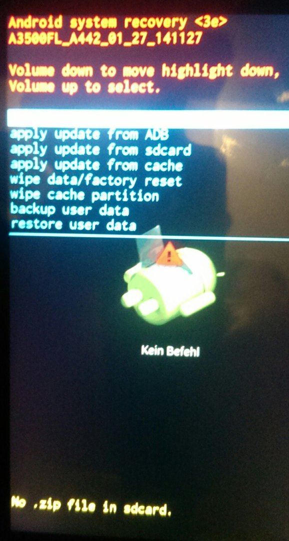

Hi,
Waran kann ich erkennen ob das flashen geklappt hat. Ich habe mal ein Bild gemacht.
Gruß jackd
Das ist das normale Android Stock Recovery, da hat das flashen des CWM nicht funktioniert.

Was genau hast du denn jetzt anders gemacht? Bei mir passiert genau das selbe nach dem Restart ist wieder die Original Version drauf. Ich finde aber momentan auch nichts wie ich das vermeiden könnte.
Mit dem Flashtool Downloade ich die Recovery MT6582, dann ist CWM drauf. Jetzt boote ich mit +/- und Power, Installiere Supersu von sd, drücke reboot device und alles ist wie zuvor...
LG Crow

Also an den beiden Screenshots kann irgendwas nicht stimmen, der obere ist vom CWM-Recovery und der untere vom normalen Android e3 Stock-Recovery, bei welchem natürlich die SuperSu installation nicht klappt
das vollständige CWM-Recovery sieht so aus.
Auch wenn oben in der Titelleiste A3500-HV steht ist es trotzdem auf einem A3500-FL geflasht.

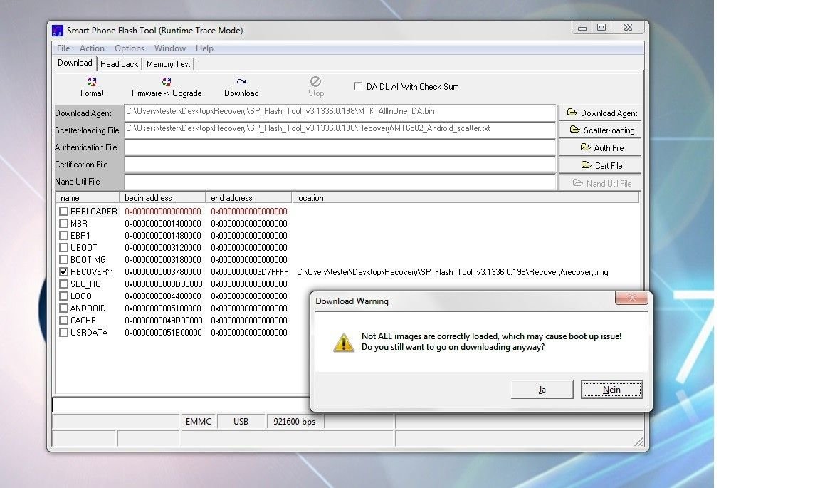

Hallo.Wollte mein Tab auch rooten nach der Anleitung nur leider ohne Erfolg.Habe die "Recovery.zip" geladen und normal gestartet.Meldung siehe Bild kam nur.
wenn ich dann das tab anschliesse und ok drücke passiert nix.
Mach ich was falsch?
Lenovo A3500f mit Android 4.4.2
Erst Ja drücken und dann Tab anschließen.
Hatte ich nur der downloadbalken bleibt bei 0%.habs locker 10 min laufen lassen
Als Fehlerquelle würde mir noch einfallen, das der USB-Port im Preloader-Treiber auf einen anderen Com-Port gelegt ist als im Flash-Tool angegeben.
Des weiteren hatte ich bei meinem Ultrabook die Bewandnis, dass ist dort eine Software installiert hatte die den USB-Port mit 1A betreibt und das hat das Tablet bei mir dann als Ladevorgang interpretiert und daher wollte es nicht anfangen zu flashen. Das konnte ich dann auf zwei Arten lösen, entweder die Software deaktivieren, sodass der USB-Port ganz normal funktioniert oder aber kurz Powerbutton am angeschlossenen Tablet drücken, danach ging der Flashvorgang auch los.
