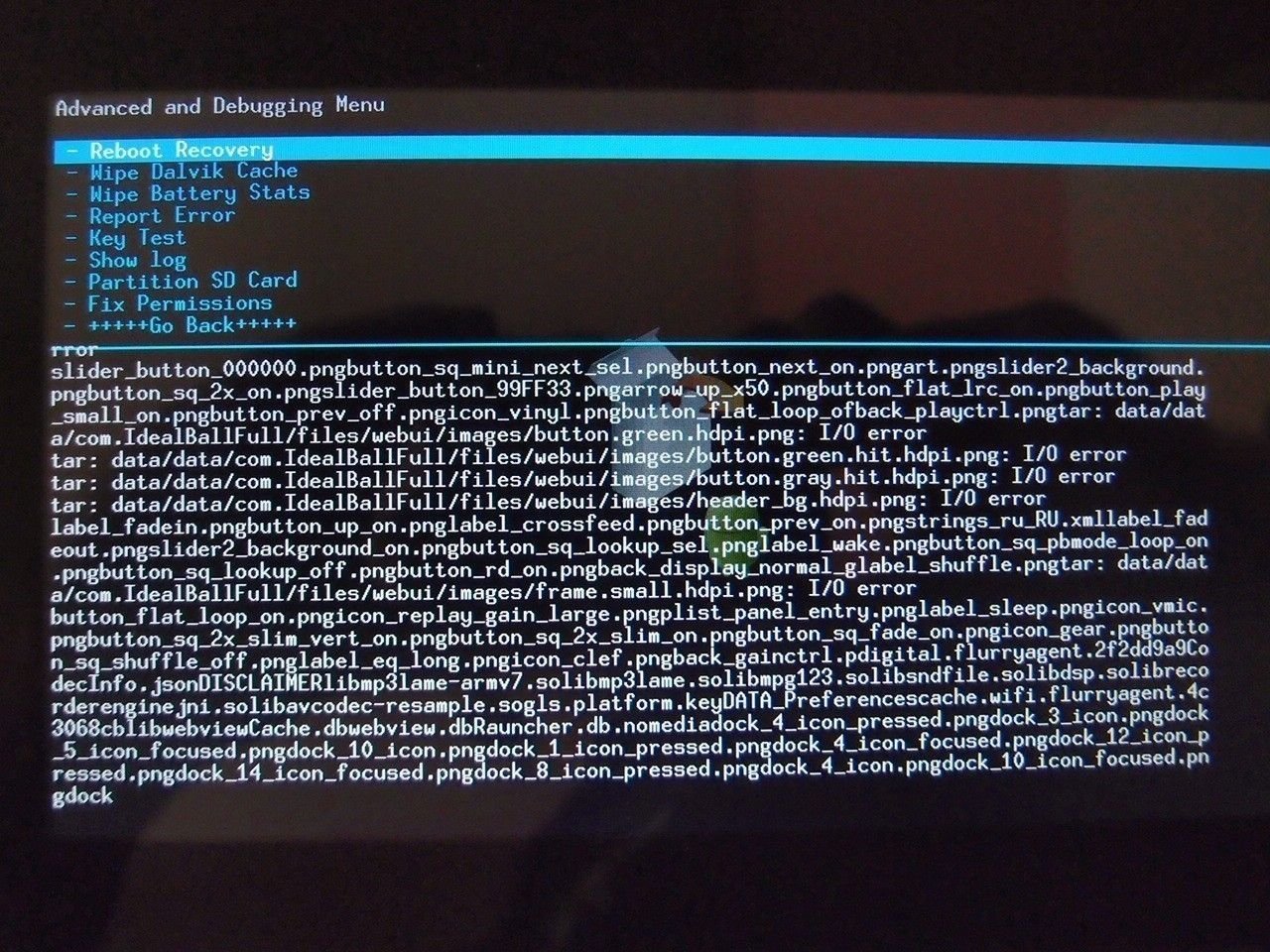

Das backup hat jetzt abgebrochen mit der Meldung: Error while making a backup image of /data!
- Show log:

Also der hat grade mal von 2 Spiele backup gemacht und da sind es schon 1,2 GB
Er hat sich bei data/data/com.IdealBallFull/files/webui/ verschluckt.
Du kannst versuchen mit ein anderen backup Programm diese Spiel zu sichern.
Nur um zu sehen ob es gehet.
Also IdealBallFull sichern.
Das sind nur 5,6 MB und sie lassen sich ganz problemlos und fehlerfrei kopieren.

Hmm, jetzt habe ich ein Hardwareproblem festgestellt. Ich müsste den internen Speicher auf Fehler untersuchen. Ich bin jetzt auf der Suche nach dem Linux Befehl, der ext3 intern überprüfen kann.... :scared:
Daher muß ich jetzt leider unterbrechen. Ich bin jedenfalls froh, das jetzt festgestellt zu haben.
Im Bezug auf das Backup melde ich mich dann noch einmal, denke aber, dass es dann sauber durchlaufen wird wenn die Fehler im internen Speicher behoben sind. Hoffentlich funktioniert das auch so, wie ich es mir wünsche.

Ich würde an deine Stelle mit adb probieren.
und dann innerhalb adb:
unmount /data
e2fsck -fv /dev/block/mmcblk0p3
falls es um /data Partition gehet.
Probiert habe ich es nicht.
Klasse, genau so werde ich es machen. Ich hatte schon herum gerätselt wie es funktionieren könnte.
