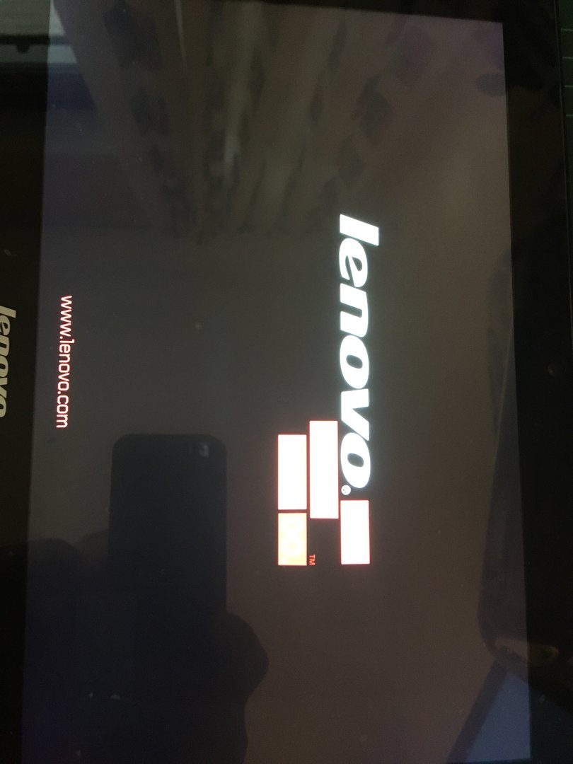

Gestern habe ich das Ipad "Lenovo A-7600H" von meiner Schwester erhalten und es startet biz zum Logo.
Ich habe dann herausgefunden das diese Gerät mit dem Antroid BS ausgestattet ist. Irgendwann kam ich dann auch in den Modus zur Startauswahl und dachte,dass ich auch in das BIOS komme, aber das funktionierte nicht.
Als dann konnte ich (frag mich wie?) eine bunte Auswahl an Optionen treffen und als nichts funktionierte habe ich dann den "Hardreset" ausgewählt.
Ich denke, dass das Betriebssystem oder die Firmware garnicht mehr auf dem Gerät sein könnte oder kann es sein, dass es beim Check am Flughafen einen Schaden erlitten hat durch die Durchleuchtung? Meine Schwester meinte, sie hat es vorher ganz normal abgeschalten?

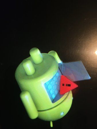

Ich habe hier noch die Fotos von der ANzeige. Ich hatte das Gerät über 24 Stunden vom Akku getrennt, doch nach dem Anschluss kam wieder der gleiche Vorgang mit dem Logo und nach dem Ausschalten startet das Gerät immer wieder neu.

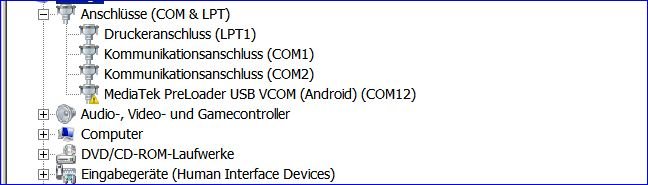

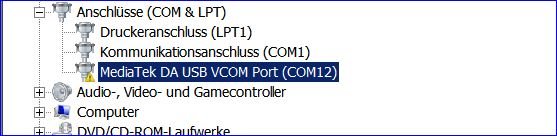

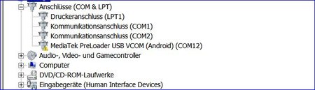

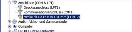

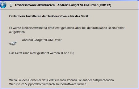

das ist ja endlich mal eine prima Anleitung.Allerdings bin ich mit der Akku/Strom Geschichte nicht ganz klar gekommen.Ich hatte ja das Gerät mal offen und den Akku über Nacht abgeklemmt. Soll man das jetzt wieder tun oder wie ist das gemeint. Da das Gerät jetzt länger herum gelegen hat, muss ich erst mal wieder Strom aufladen, dazu hängt das Tablet am PC. Die Tools habe ich auch schon gehabt (CDC Treiber, Lenovo USB Driver 1.1.34, SP-Flash_Tool_1944). Die muss ich doch vorher installieren und das Gerät vom PC erst mal abhängen?
... so siehts im Gerätemanager aus. Meldung "ihr Gerät ist auf dem neuesten Stand" und trotzdem gelbe Markierung?
Dann nach erneutem Versuch zur Installation der USB-Treiber "die Treiber wurden nicht installiert " oder habe ich die falschen USB-Tools oder Treiber? Ich weiß nicht, ob ich zusätzlich

Mit den Treibern hatte ich mich gar nicht groß befasst, einfach installiert, dann das tool gestartet und wie beschrieben eingerichtet.
Danach das ausgeschalten tab angesteckt und er hats automatisch gepatcht. (Evtl musste man die lautstärketaste kurz drücken)
Mehr war nicht, war selber erstaunt

aber es wird doch beschrieben, dass man den Android-GatGet Treiber installieren soll. Ich habe Win7 ausgewählt.

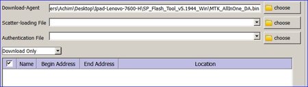

Ich komme nicht auf das Gerät bei der Auswahl des "Scratter-File". Damit ist doch der Pfad im Gerät gemeint? Das Gerät hängt jetzt am PC.
- SP_Flash_V5.1944
Welche Versionen vom Flash und Auswahl Lenovo 7600 ? hast Du benutzt?
das tool liegt in dem Ordner \\Lenovo_A7600H_A422_000_024_140328_ROW_by.redagem-flash.com\Lenovo_A7600H_A422_000_024_140328_ROW, die passende Scatter-Datei ist im Ordner
Lenovo_A7600H_A422_000_024_140328_ROW\Firmware
mehr braucht es nicht - das Tab muss nicht mal gestartet werden - wenn es aus ist einfach an den USB hängen dann wirds erkannt und das patchen geht los...
