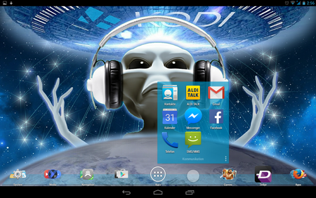

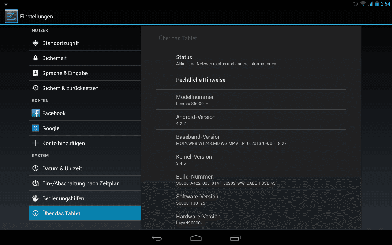

Hi Community!
Habe mich jetzt erst hier registriert, nutze aber schon länger dieses Forum.
Ich möchte nur eben bestätigen, dass das erwähnte gemodete russische ROM
tatsächlich funktioniert. Nach einem weiteren Update des Entwicklers bzw. Bastlers
funktioniert alles tadellos inclusive Telefonie mit dem LENOVO Ideatap S6000-h
Ich möchte mich nun gern noch nachträglich bei Allen bedanken, Die sich hier so viel
Mühe machen und Jedem helfen, die Android-Welt up-to-date und verständlich zu halten.:winki:
