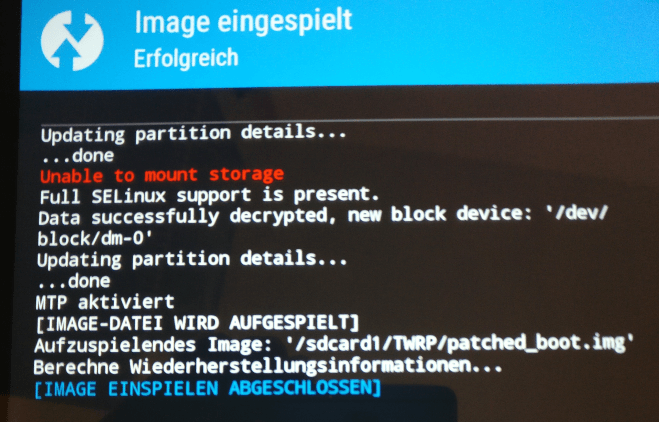

Hängt das mit dem "unable to mount storage" zusammen (siehe oben)?
Nein, die Meldung kommt ja in TWRP und da wird dann seitens Magisk kein Backup gemacht.

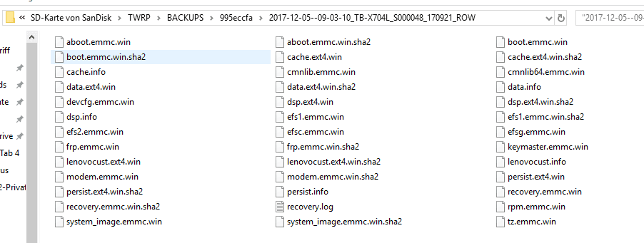

Aber da Du ja per TWRP ein Backup von boot gemacht hast, kannst Du diese ja zurück spielen und das ganze noch mal probieren.
Das ist zumindest ein Vorteil der Patch Methode. Man hat ein funktionierendes Backup von boot, ansonsten könnte er es nicht erfolgreich patchen.

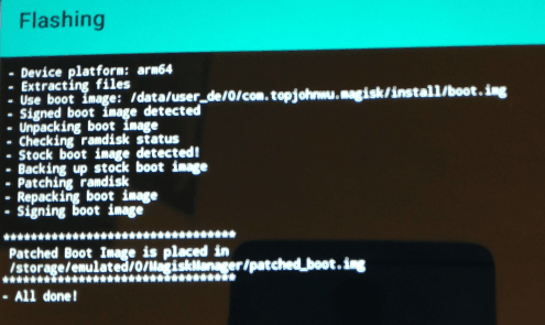

Ich habe mit Magisk das Boot-Image gepacht:
Dann habe ich über Fastboot > TWRP das gepatchte Image eingespielt:

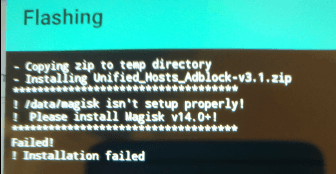

EDIT: will ich in Magisk ein Modul installieren, sagt mir Magisk "data/magisk" ist nicht da und ich soll Magisk wieder installieren...

Ein Verzeichnis /data/magiskmanager gibt es nicht.
Wenn das ganze systemless ist, dann darf ja auch im Stammverzeichnis /root nicht geschrieben werden, oder?
Das Backup wurde aber laut MagiskManager log erstellt.
Log im Anhang.

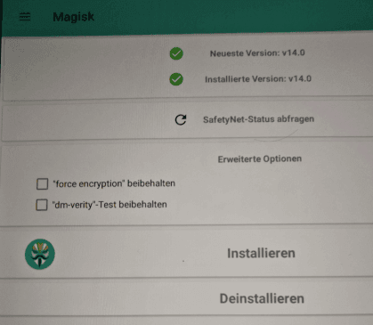

Ihr habt auch nur patchen wie in der Anleitung im Post 1 steht ausgewählt und beim patchen wurde in root im Verzeichnis data das Verzeichnis Magisk erstellt???

Nein, Du brauchst kein QFIL. Du kannst per TWRP einfach das gesicherte original boot zurück spielen (nichts anderes macht der Magisk Manager bein deinstallation mit der Wahl Stock boot). Danach ist einfach ein Update möglich, sofern Du natürlich auch Stock Recovery hast.
Ich habe doch Screenshots beigefügt.
Magisk hat laut log ein "stock boot backup" erzeugt, kann es selber aber nicht wiederfinden, siehe Screenshot.
Magisk habe ich per MagiskManager.apk installiert, dann in Magisk nochmal auf installieren und Variante "patchen", dann das gepatchte bootimage per adb start und TWRP geflasht.
Laut Screenshots hat er auch alles gemacht, aber nicht in das von dir beschriebene Verzeichnis. Hab das ganze nun 4x probiert, Magisk läuft erst dann richtig, wenn ich es installiere, dann erstellt er auch das Verzeichnis /data/magisk.
Vorher, wenn wie in deiner Anleitung beschrieben ist, Magisk nur patcht, ist es in
/storage/emulated/0/MagiskManager.

Magisk 15.0 macht Probleme, wenn die zwei Optionen nicht gesetzt werden. Sind diese allerdings vor dem Update (also "Direkt installieren (empfohlem)" gesetzt, funktioniert es, wie man auf meinem Screenshot sieht.
