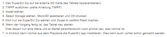

jetzt habe ich doch noch eine Frage zu dem Punkt Rooten in der Anleitung von Teddy01. Dort heißt es (siehe Nr. 2)
Ich habe die Anleitung zu den Punkten Bootloader entsperren und TWRP starten befolgt und ausgeführt. Das hat auch alles geklappt.
Jetzt habe ich das Problem, dass ich TWRP nicht mehr ausführen kann. Ich habe die Kommandozeile
ausgeführt (Pfad habe ich entsprechend ersetzt). Ich bekomme den Hinweis < waiting for any device >.Es passiert dann nichts mehr.
So sieht es dann beispielhaft aus:
M:\twrp-3.1.1-0-tb_8704x_v1.img < waiting for any device >​
Ich habe die TWRP-Datei bereits an einem anderen Ort gespeichert, PC und Tablet neu gestartet - es wird immer wieder < waiting for any device > angezeigt.
Wie kann ich TWRP wieder starten? Vielen Dank für die Unterstützung/Hilfe.
NACHTRAG + Lösung
Manchmal sieht man den Wald vor Bäumen nicht.............. TWRP startet jetzt wieder.
Mein Fehler: Ich habe den 1. Befehl adb reboot bootloader vergessen und gleich mit fastboot boot .......... gestartet.
