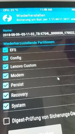

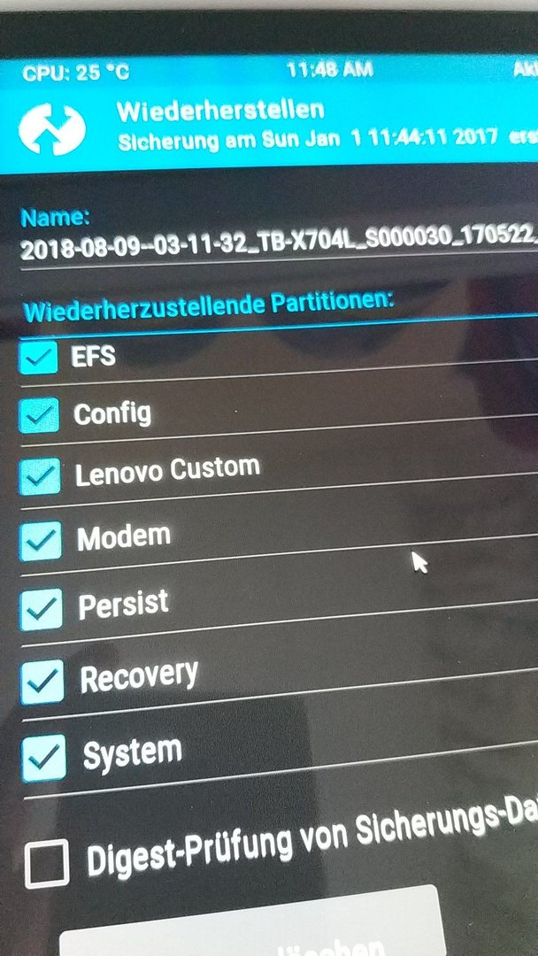

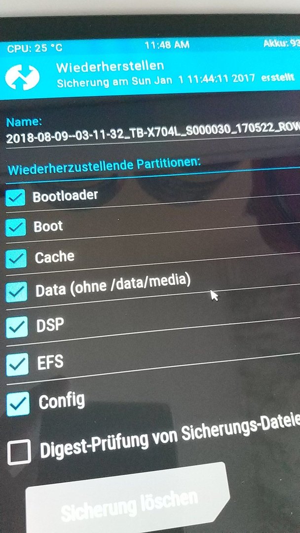

Ich wollte sehen ob meine Komplettes Backup was ich über twrp gemacht hat auch wieder installierbar ist.
Beim ersten mal sagte mir twrp das schreibschutz vorhanden ist,dann habe ich bei einhängen den
hacken raus genommen bei schreibschutz.
Nochmal den bootloader gestartet und dann über adb den twrp.
Auf Wiederherstellen gegangen und das gesicherte Backup aus gewählt und den twrp hat seine
arbeit ohne fehler beendet.
Bin auf neustarten gegangen und nun hängt es im Bootloop wohl fest,
kannst du mir schnell ein paar tips geben.
Wenn Du das System Backup zurückspielst, dann darf es nur das System Image sein und nicht das System, denn das normale System Backup geht nicht.
Danke für die Antwort, werde ich gleich mal aus probieren.Was muss ich aus dem backup raus nehmen an hacken.
Melde mich gleich dann noch mal.

[doublepost=1551602340,1551601459][/doublepost]Also nichts geht,bleibt hängen.
Sag mir welche hacken ich bei meiner sicherung setzen muss oder welche weg können.
Bearbeitet von: hagex - Grund: Bild verkleinert, Gruß von hagex
Genau das, was Du brauchst ist in Deiner Liste nicht vorhanden.
Bei Dir gibt es "System" aber kein "System-Image".
Mit "System" kann das Tab nicht mehr booten. Es ist zwingend die Sicherung "System-Image" nötig (wie auch im ersten Beitrag geschrieben).
Also niemals "System" wiederherstellen, sondern statt dessen "System-Image".
Ansonsten weiß ich nur von Boot und Recovery das sie funktionieren.
Was man von dem Rest anhaken kann, erzieht sich meiner Kenntnis. Vielleicht weiß jemand anderes mehr dazu.
Ich selber habe ausschließlich boot mal wiederherstellen müssen. Von dem Rest habe ich die Finger gelassen, gerade weil es nicht trivial ist, das Tab wieder zum Laufen zu bringen.

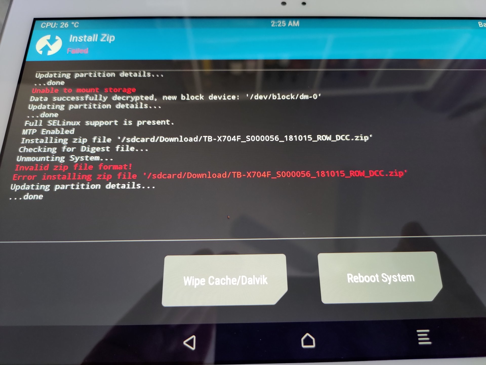

Reicht es aus den Original Stock Rom zu installieren und dann über Fastboot den Bootloader zu schließen?
Wenn ja, wo bekomme ich die latest Version?
Diese hatte ich bei XDA her, wollte er aber nicht installieren.
TB-X704F_S000056_181015_ROW_DCC.zip

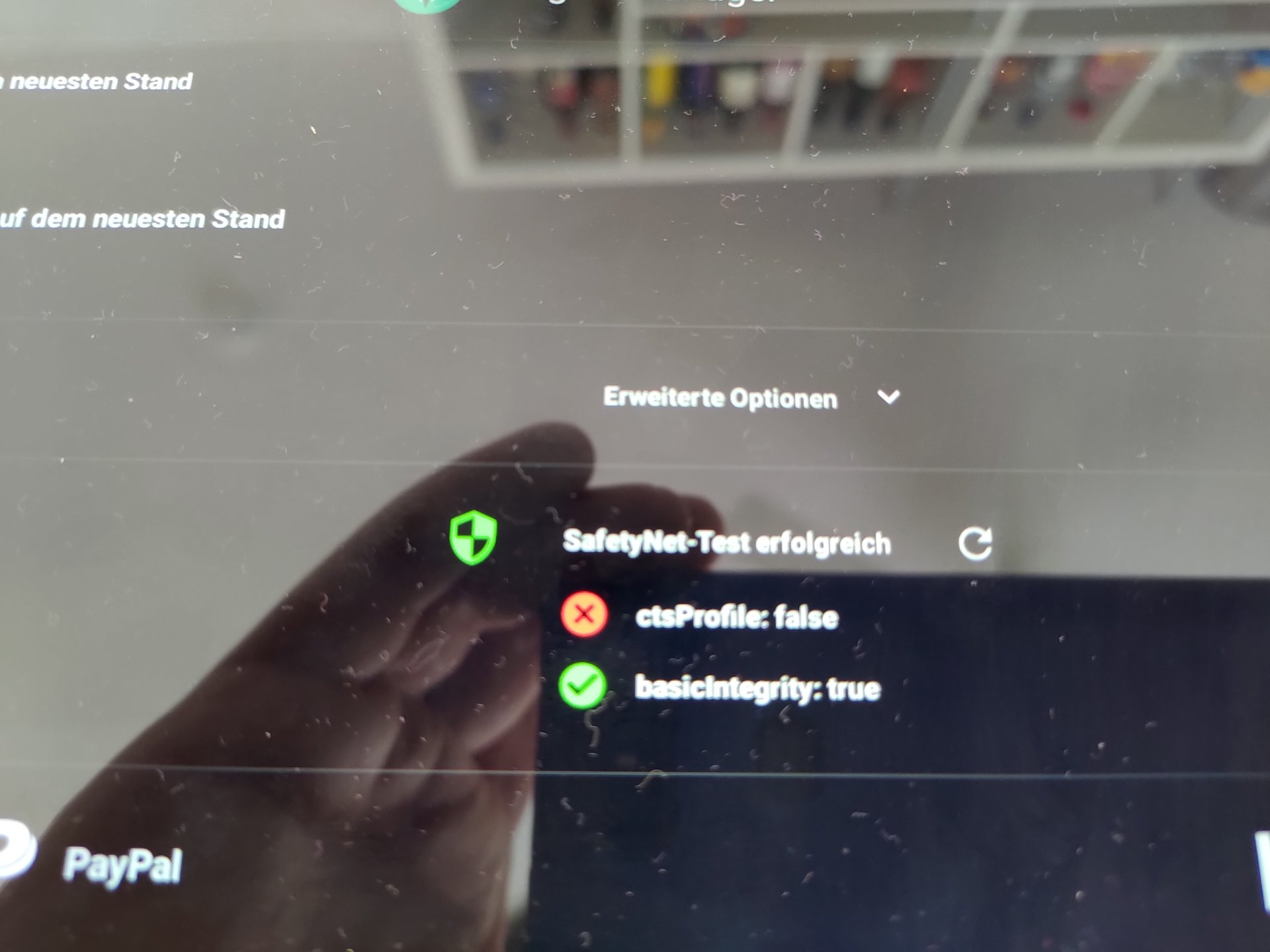

Welche Apps laufen denn nicht?
Ist alles richtig gemacht, funktionieren z. B. Bank- Apps, Netflix und auch Sky Go.
Hallo AndroisSysop,

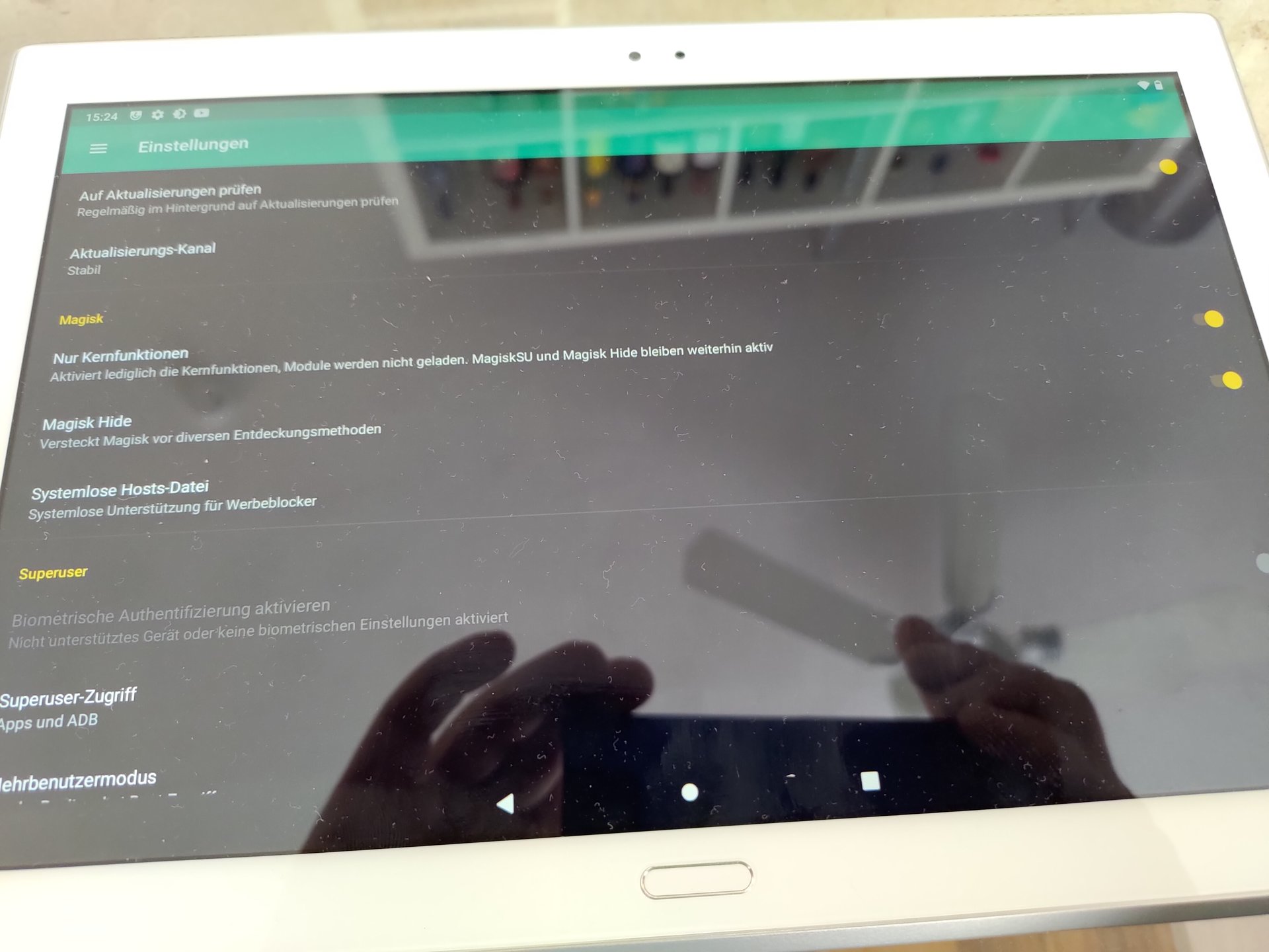

Es läuft kein Snapchat, SkyGo und auch Banking App wie DKB.
Ich habe folgende Einstellungen vorgenommen und auch die Apps unter MagiskHide aktiviert.
Ansonsten bin ich ja zufrieden mit Lineage. Aber ist ärgerlich wenn die Apps nicht funzen

SkyGo, DKB App funktioniert, Snapchat nutze ich nicht.

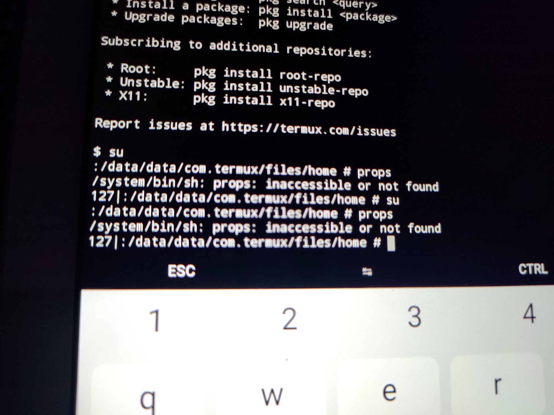

Den Rest auch installiert, wie in meiner Anleitung?
14. In Magisk Manager "Magisk verstecken", Magisk hide einrichten
15. magisk module magiskhide props config + magisk modul busybox android installieren
16. Temux installieren (Terminal app)
17. in Temux eingeben : su > props > 1 > f (Model auswählen, welches ist egal) /für Fingerprint
SkyGo läuft, kann dir aber nicht sagen welche Version, hab das Tablet gerade nicht hier
Update dafür deaktivieren!
Danke für den Tipp. An die Module habe ich natürlich nicht gedacht 😊 beim termux habe ich Probleme weiterzukommen. Habe alle nötigen Module geflasht und auch rebootet. Trotzdem kommt die Fehlermeldung 😐
