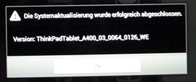

ICS 4.0.3, ThinPadTablet_A400_03_0064_0126_WE - ROOT :thumbsup:
So, ich habe jetzt auch ICS installiert, ging wunderbar ohne die geringste Auffälligkeit.
Vorgehen (wie ja schon oft hier im Thread beschrieben) auf Basis einer 0089_WE - ROOT
OTA Rootkeeper-> su-backup erstellen
in die Konsole (ich nehme immer adb, geht einfach schneller)
> adb shell
> su
> mount -o rw,remount /system
> cp /system/xbin/busybox /system/busybox-bak (Erweiterte sichern)
OTA Rootkeeper Temp. un-root
> cp /system/busybox-lenovo /system/xbin/busybox (Original zurückspielen)
Shutdown -> ICS Update auf SD Karte kopieren (md5 prüfen)
Reboot in Recovery: Booting recovery kernel image
-> cache wipe
-> Update von der SDvom card -> problemlos durchgelaufen
Reboot -> eingies wird installiert -> ThinPadTablet_A400_03_0064_0126_WE
Superuser.apk einmal aufgerufen (war noch vorhanden)
OTA Rootkeeper -> Restore root -> OK
Reboot
nochmal in die Konsole
> adb shell
> su
-> su ist jetzt in /system/bin (war vorher in xbin)
> cp /system/xbin/busybox /system/busybox-lenovo (Original wieder sichern)
> cp /system/busybox-bak /system/xbin/busybox (Erweiterte zurückkopieren)
> exit
Reboot -> Fertig, alles ok.
BTW: Akku war vor dem Update 98% -> danach 93%
Jpmmuc
PS: Habe noch zwei Bilder angehängt, wie es beim Update aussah
