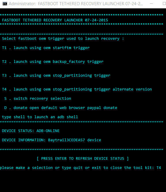

Hier ein Update zum Post 77:
Unter Lollipop ist für das Rooten momentan das Tool IntelAndroid-FBRL-07-24-2015 und die Beta von SuperSu 2.49 erforderlich.
Damit kann man ein temporäres TWRP oder CWM flashen!
Hier der Link zum XDA Root-Forum.
Hier der Link zum XDA Tool-Forum.
Hier der Link zum direkten Download des neuen Intel-Android-Tool
Hier der Link zur SuperSu Beta.
Bitte beachtet das für Lollipop nun die Option T4 erforderlich ist (sofern diese Auswahl erforderlich ist)

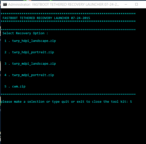

Dann die launcher.bat datei benutzt. Die Abfrage erscheint bei mir auf dem Tablet und nicht auf dem Computer entgegen der Anleitung im Post 1.
Danach hab ich ganz viel auswahl... also von 1 bis 5, twrp 4 stück und als 5tes dann cwm.zip, das hab ich ausgewählt.

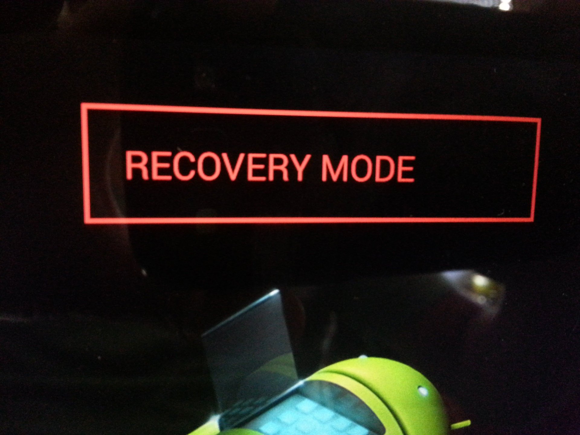

Dann die Auswahl T4 wie du geschrieben hattest. Darauf hin steht in der commandozeile, waiting for device, und mein Tablet geht in dieses auswahlmenü wo ich auswählen kann zwischen "Normal Boot", "Power Off", "Recovery Mode", "Restart Bootloader".
Da ich es nicht besser weis habe ich recovery mode genommen. Da kann ich nicht die SuperSU auswählen... und die commandozeile wartet immernoch auf das device.
Bei der auswahl apply update from sdcard und der supersu sagt er mir nur das die signature nicht passt.

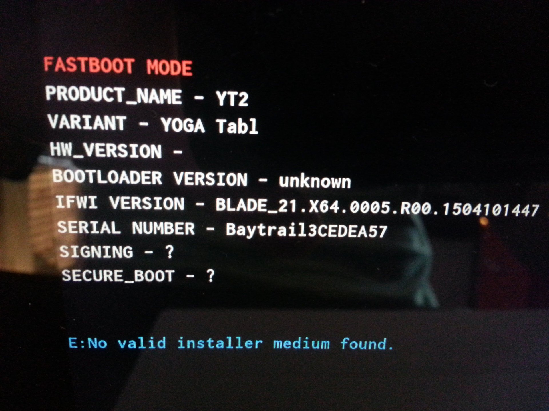

Du solltest nicht den Recovery Mode nehmen, weil dann kommst du ins Lenovo Recovery - sondern den Restart Bootloader.
Dann sollte das Tool dein Tablet auch finden. Ich boote immer erst in den Bootloader und starte dann das IntelTool.
Ok, verstanden, hab ich grad gemacht, das Menü sieht genauso aus wie vorher, die commandozeile wartet mal wieder auf das device oder immernoch keine ahnung...
Das steht unter dem Android mit offenem Bauch:
Fastboot Mode
Produkt-Name - YT2
Variant - YOGA Tabl
HW_Version -
Bootloader version - unknown
ifwi version - blade_21.X64.0005.R00.1504101447 FFD8_x64_R_
Serial number - BaytrailFC3E6234
Signing - ?
Secure_Boot - ?
E: No valid installer medium found.
Lucas

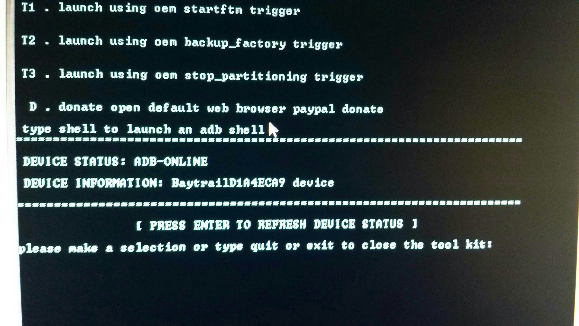

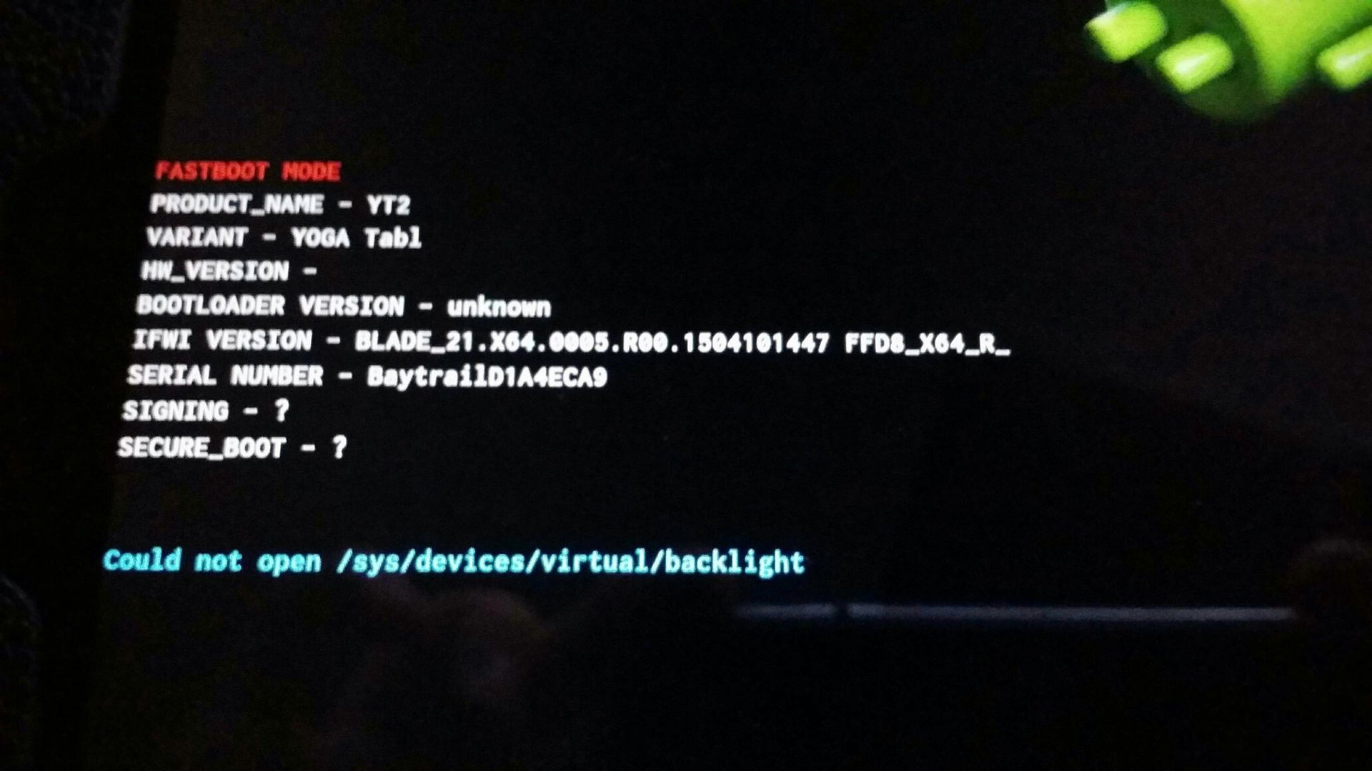

Und dann startest du das Tool unter Windows? Wird dein Tablet von Windows korrekt erkannt? Wenn du den Bootloader startest und dein Gerät verbindest muss Windows es natürlich korrekt erkennen - sonst klappt das nicht.
Das Tool ist doch unter Windows schon an, dadurch hat doch das Tablet dahin gebootet, aber du hast ja geschrieben das er das korrekt erkennen muss.
Also wenn ich diese Bootloader Ansicht auf dem Tablet habe, und dann den USB Stecker mit Win10 verbinde findet die console den immer noch nicht.
Im Hardware Manager steht jetzt diesmal eine andere Bezeichnung mit einem gelben Ausrufezeichen: Android-Phone
Treiberaktualisierung über den vorher entpackten Ordner funktioniert nicht, das hatte ich grad ausprobiert, ich zieh mal schnell die Treiber für Win8/7 und probiere die noch durch.....
Lucas
Solange die Farbe in dem Tool ROT ist - ist keine Verbindung da. Wenn alles passt ist die Farbe BLAU.

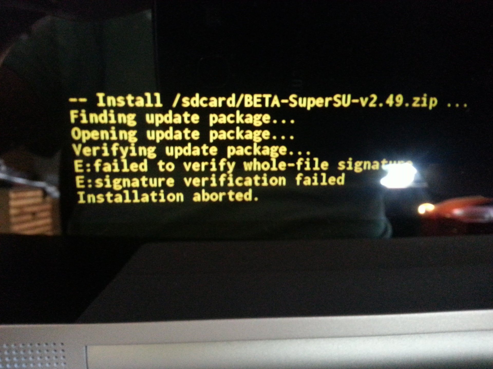

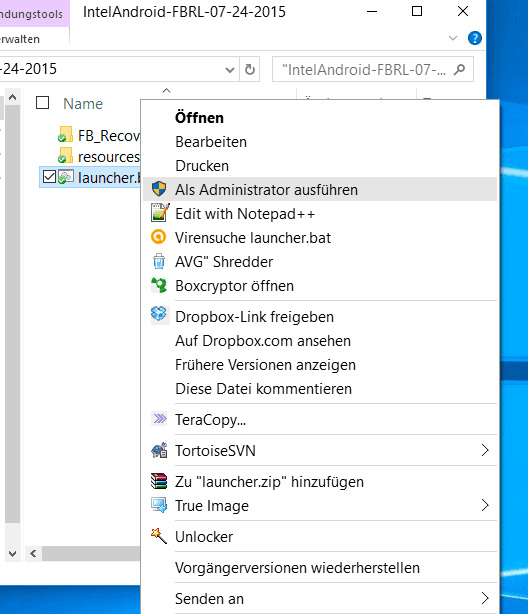

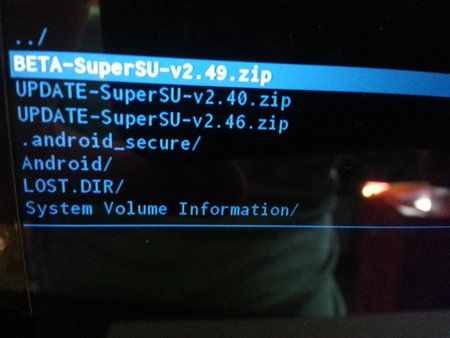

Also ich habe das Tools[IntelAndroid-FBRL-07-24-2015] als Admin ausgeführt
ACCEPT
cwm.zip ausgewählt
T4 ausgewählt
Bootloader [E: No valid installer medium found]
Recovery Mode [BETA-SuperSU-v2.49.zip] update ausgewählt
FEHLER!
E: failed to verify whole-file signature
E: signature verification failed
Installation aborted!
