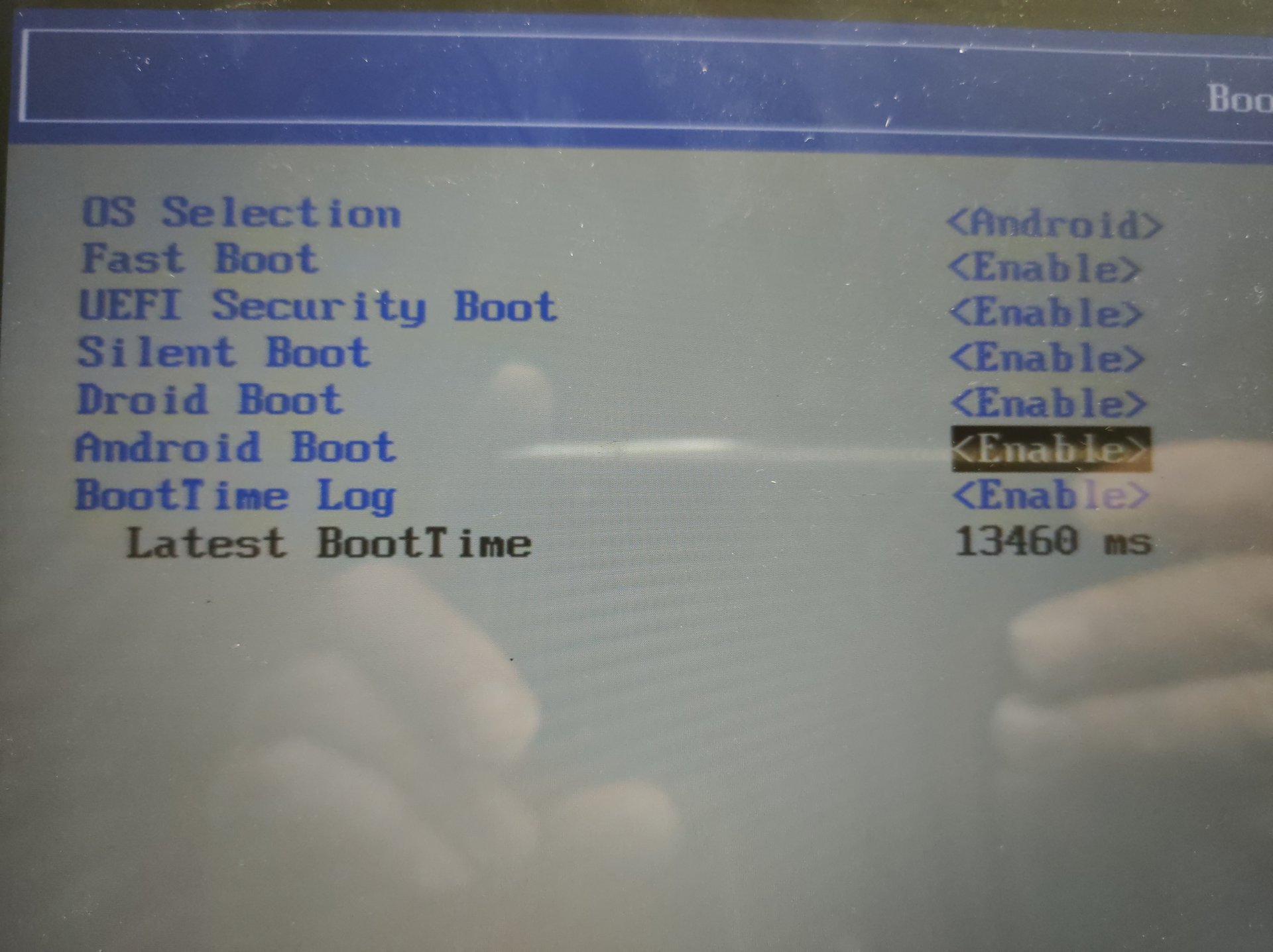

Hallo
kann mir wer bitte sagen welches das Biosfile ist
bitte um Hilfe Danke

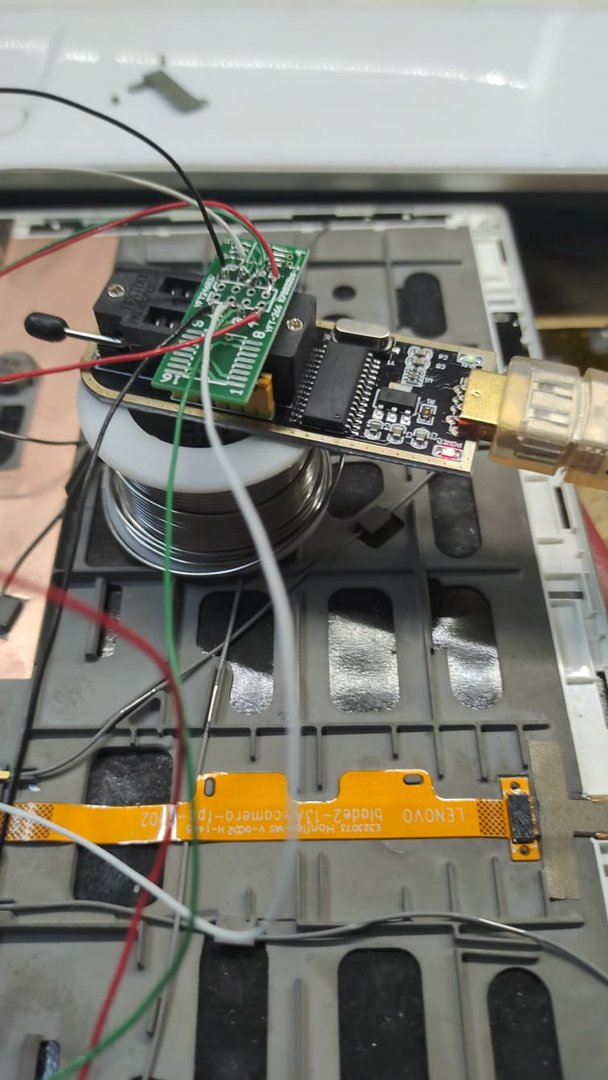

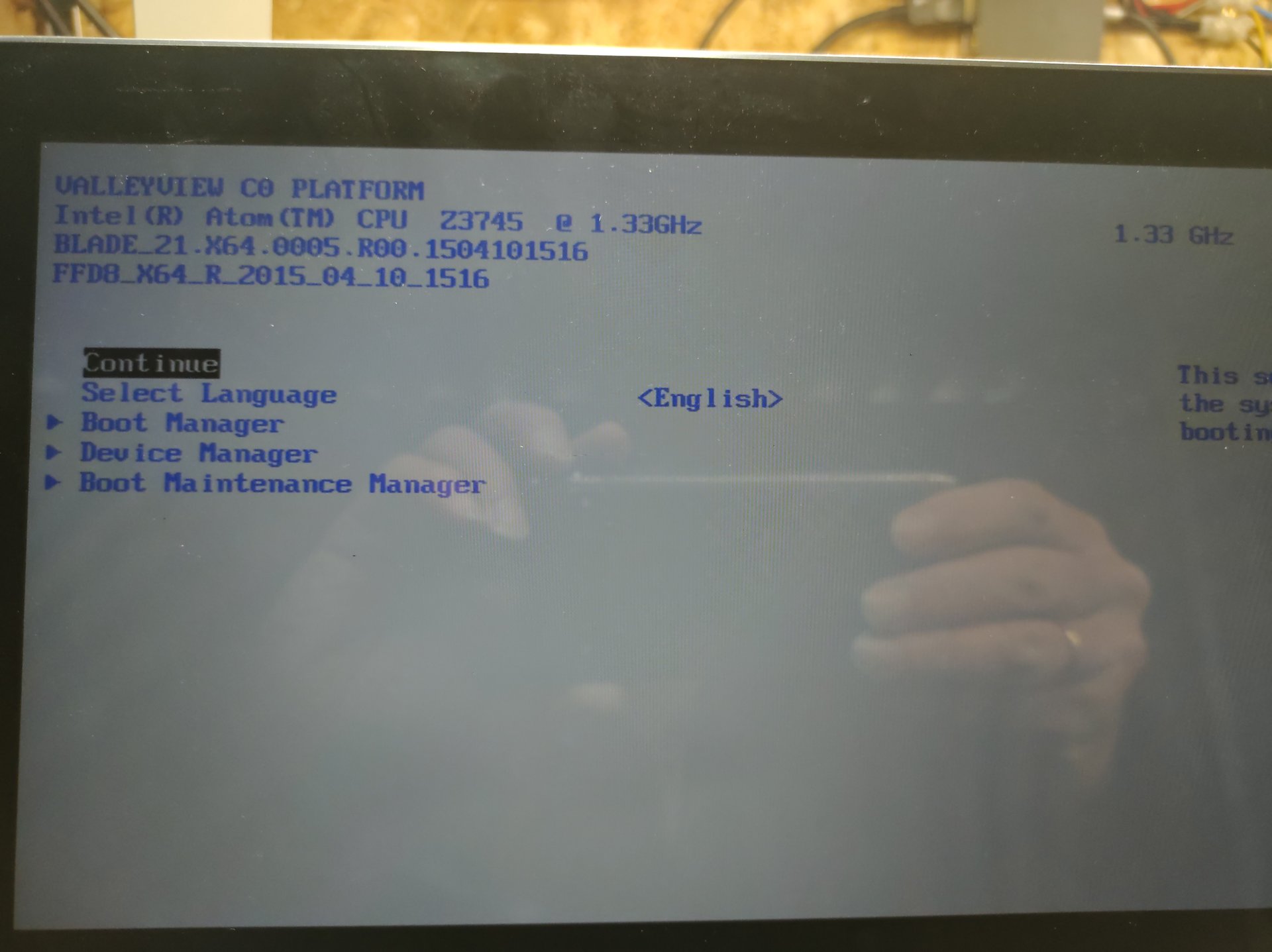

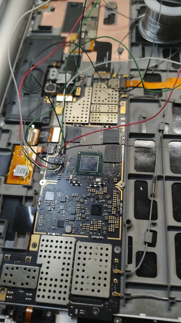

Hallo an alle
Habs geschaft er lebt wieder
wenn wer Hilfe braucht melden helfe gerne

@wenefe na dann herzlichen Glückwunsch.
Sieht ja abenteuerlich aus.
Haste direkt den Epromer an die BIOS Chip Beinchen gelötet, oder?
Ja hab den alten nicht rausbekommen

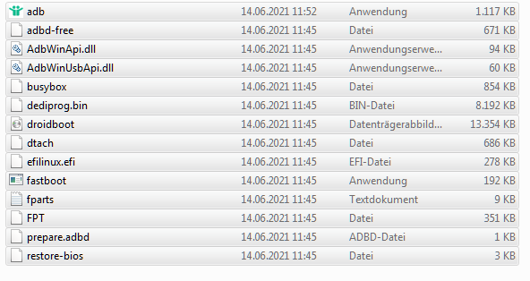

Und woher kam das BIOS file?
Hallo
von
uwerker
Hier ist es:
  • yoga tablet 2 pro 1380f_ok.zip
Reaktionen: Fuhrmann
