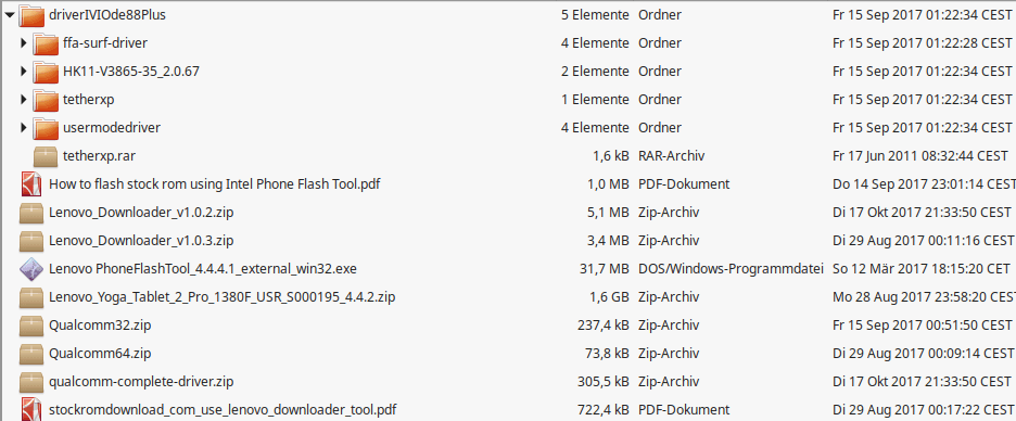

Erstmal Glückwunsch, dass es noch läuft.
Meins startet schon seit einem Jahr nicht mehr.
Habe noch einiges gesichert (siehe Bild).
Schau mal nach, ob Du was gebrauchen kannst.
Weiß noch nicht, wie ein Austausch gelänge, aber klappt schon.
Edit: in der 1.5GB Datei sind Flashtool, Treiber u 4.4.2 Firmware enthalten.

Wow, vielen Dank für die Rückmeldung.
Ja, am besten alles was ich brauche um ihn wieder am Laufen zu bekommen !
Falls in der 1.6GB Datei alles drinne ist, dann wäre es super !!
