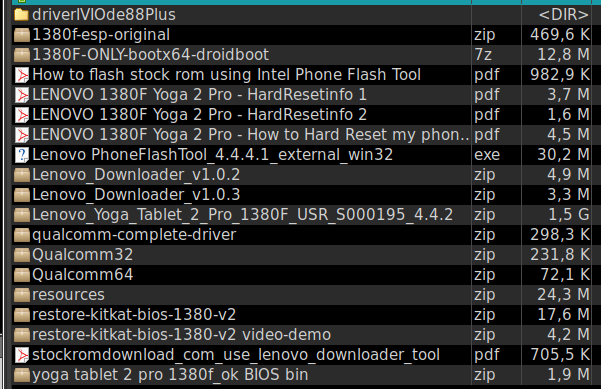

Ich wollte euch nur mitteilen, dass ich es tatsächlich geschafft habe meinen 1380F aus dem BIOS Modus rauszuholen, und wieder komplett zum Laufen zu bekommen :). Das Tablet war jetzt ca. 4 Jahre lang in diesem BIOS Modus, ich hab es irgendwann aufgegeben, das obere BIOS File hat mir letztendlich geholfen das Projekt abzuschließen.
Ich bin so happy, dass es wieder funktioniert. Momentan ist noch das Android 4.4.2er drauf, ich überlege jetzt, ob ich auf die 5er Version wechseln soll.

@dlxeu Meins hab ich nicht wiederbeleben können, weil mir auch der eprommer fehlt.
Würde es auch gerne los werden, ohne es wegzuwerfen.
Falls keiner antwortet, bzw. die original Dateien geben kann:
Das ist das, was ich gesichert habe.
