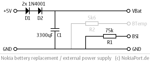

Du solltest vielleicht einen Dummy (oder Kondensator) einbauen, evtl. kannst du ja einen anderen Akku einbauen für den Fall das du einen Netzausfall hast.

So in der Art, aber wenn du dich ein bisschen selber einlesen tust, dann verstehst du das Prinzip und die Schaltung.
Anstatt eines Akkus, wird ein ELKO oder SuperCap genommen.

Will heißen, dass das Tab vom Akku versorgt wird. Der Elko ist nicht zwingend nötig, ein kleinerer Akku geht auch, egal welcher mit derselben Spannung.
Obige Schaltung ist ja einfach nachzubauen.
Und das Ganze hänge ich dann an das Flachbandkabel, und kann die angegammelte Platine mit dem Laderegler weglassen?
Hab ich nicht verstanden was du meinst.
Der Schaltplan ist nichts anderes als ein Akku Dummy.

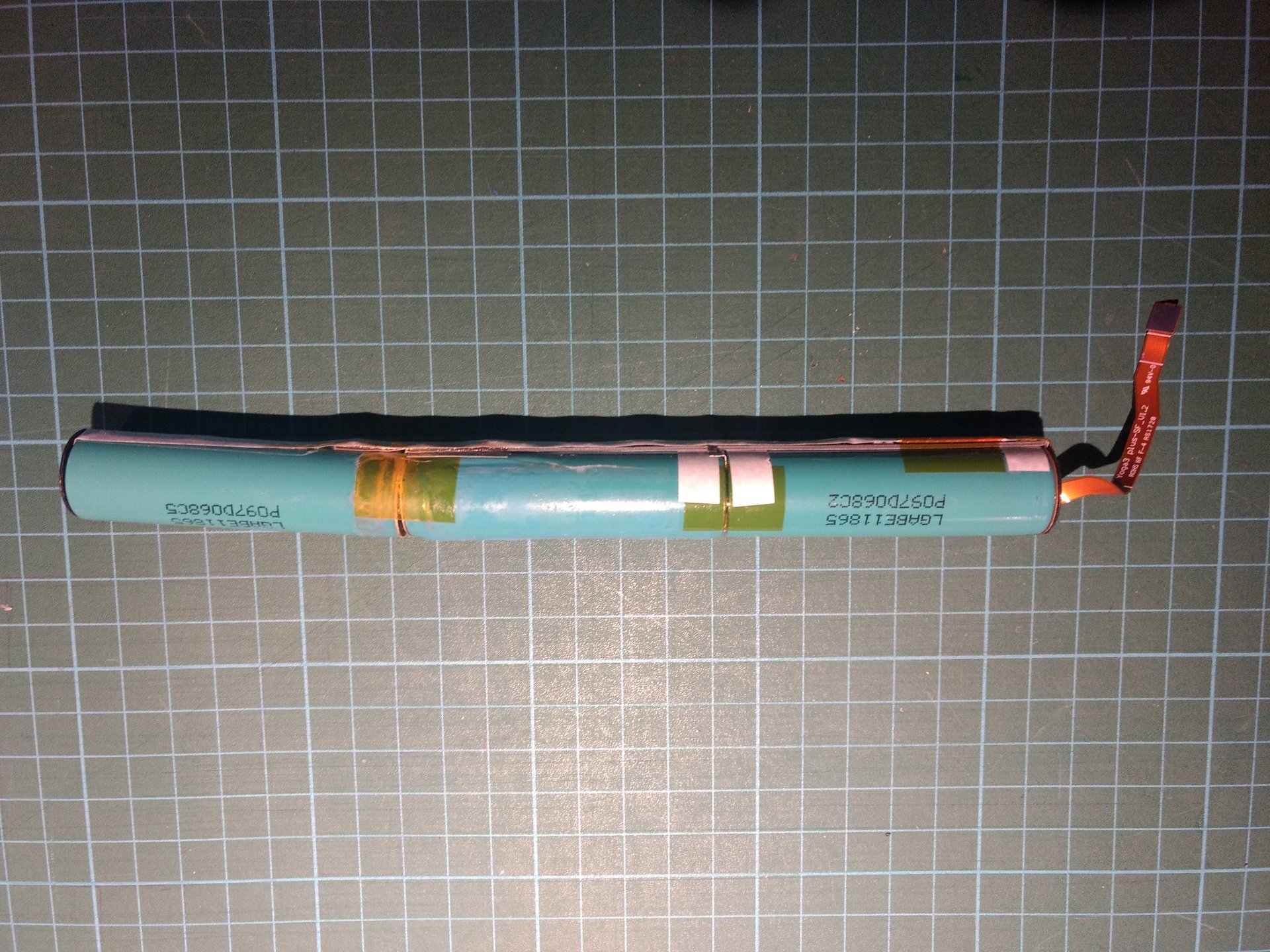

Das Akkupack ist ja mit dem orangefarbenen Kabel mit dem Gerät verbunden. An den Akkus ist aber noch eine längliche Platine angeklebt, von dieser es dann zu den einzelnen Zellen geht. Diese Platine und die Kontaktfahnen sind aber z.T. oxidiert, da die Akkus sich aufgebläht haben und vermutlich bereits Inhaltsstoffe ausgetreten sind.
Mir ist nun nicht klar, an welcher Stelle ich mit dem Akku-Dummy ansetzen kann/soll. Sorry für meine Ahnungslosigkeit.
Ach so sieht das aus?
Herrlich, dazu braucht man ja nur 3 neue Akkus - 18650- und die zusammenlöten (Anschweißen) :)
Einfach :D Das kann man neu machen.
Gute 18650 Akkus kosten im Schnitt 5-7.- Euro :)
Das ist nur Temperatur und Verteilung, oxidiert macht nichts, ist eh nur Patina.
Der Laderegler sitzt auf dem logicboard.
Direkt am Stecker. + und - :)
