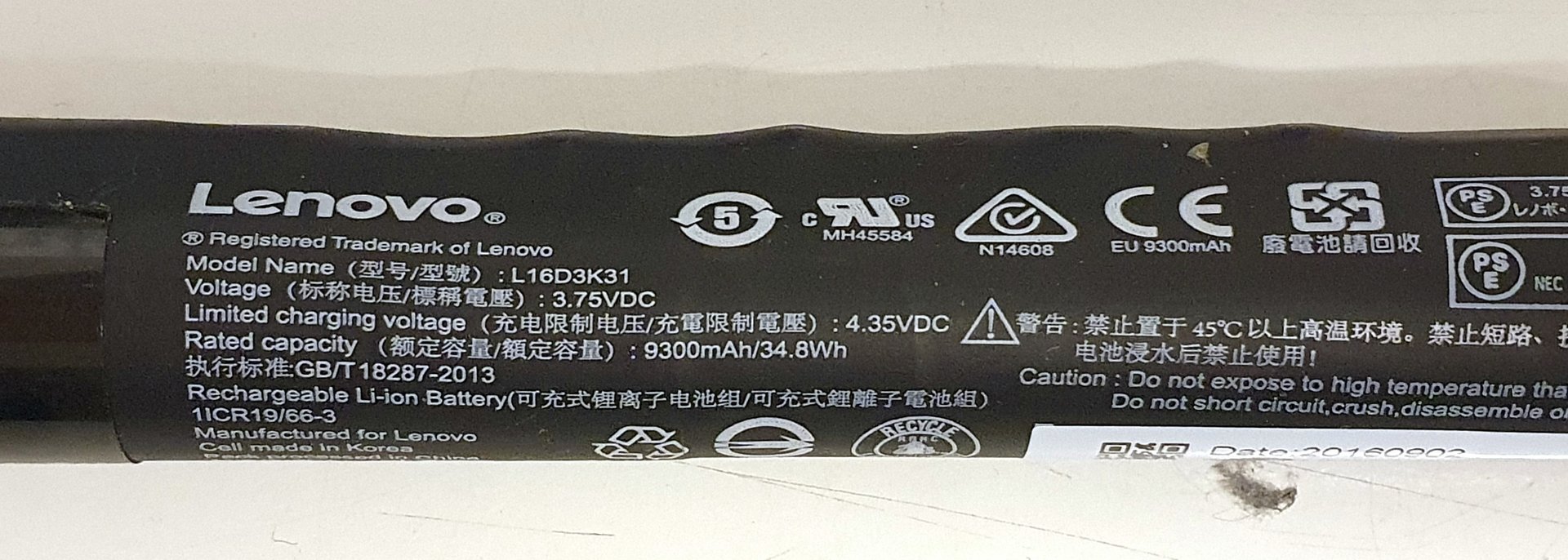

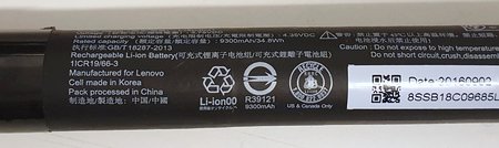

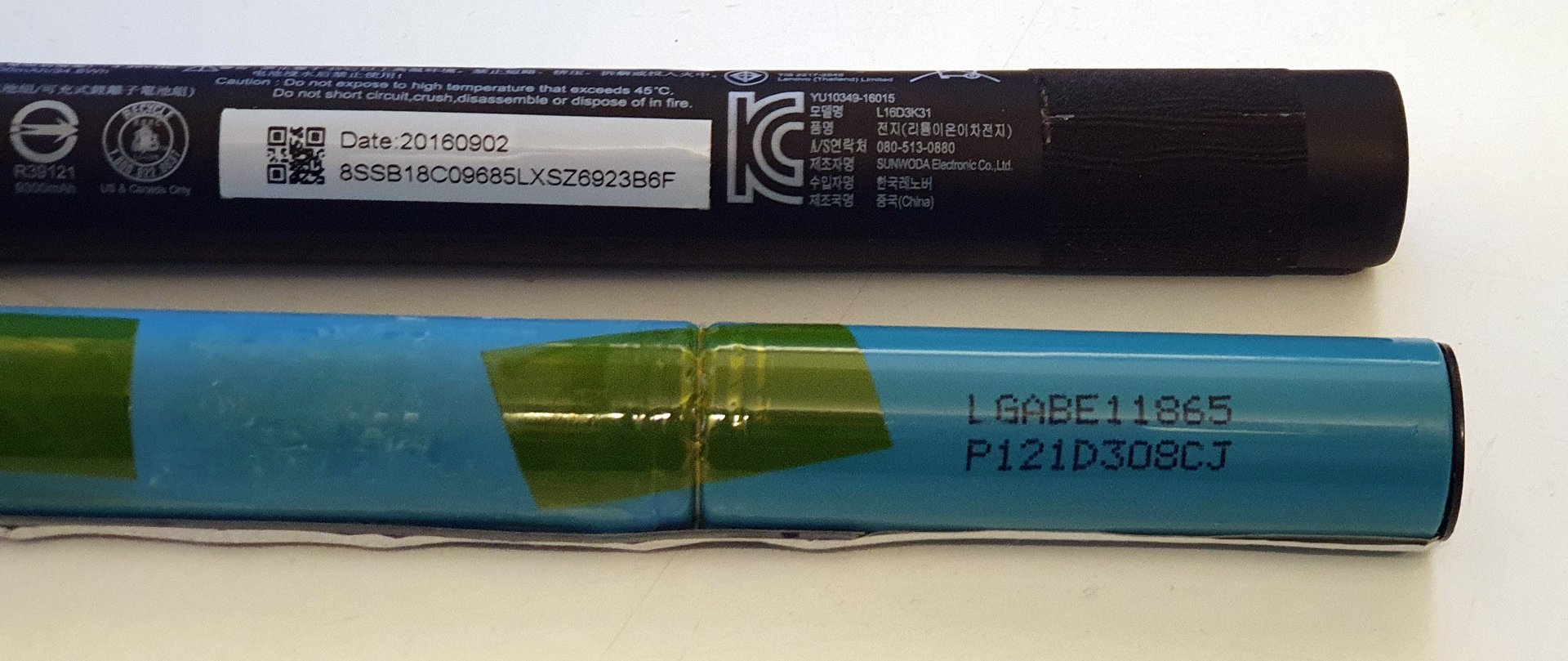

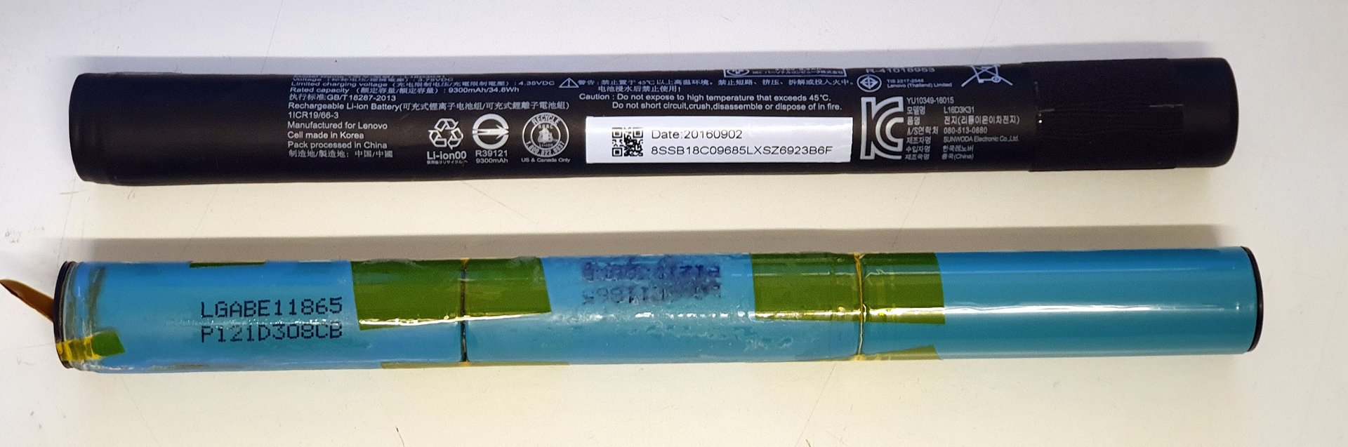

In meinem L16D3K31 sind verbaut 3x LGABE11865 Zellen. Die finde ich aber auch nirgends zu kaufen. Kenne mich auch nicht damit aus ob man da andere Zellen nehmen kann ohne das die Elektronik blockiert.
Bearbeitet von: hagex - Grund: Bilder verkleinert. Gruß von hagex
Ja klar kannst du andere Akkus nehmen.
Kein problem ...nimm welche von Panasonic oder Samsung, dann machst du nichts verkehrt.
wegen die, die drin sind, das sind billige Industrie Akkus (Blau), die findest du auch hier: 3.88US $ |High Capacity 3200mah LG ABE1 18650 battery high drian 3.7V rechargeable battery with Flat top(1 pc)|batteries 392|battery spotlightsbattery charger with batteries - AliExpress
Solltest welche nehmen, wo die Lötfahnen schon drauf sind, kannst ja abschneiden... Ansonsten anschweißen.
Wenn du aus der Nähe wärst, könnte ich das in paar Minuten machen.
VG

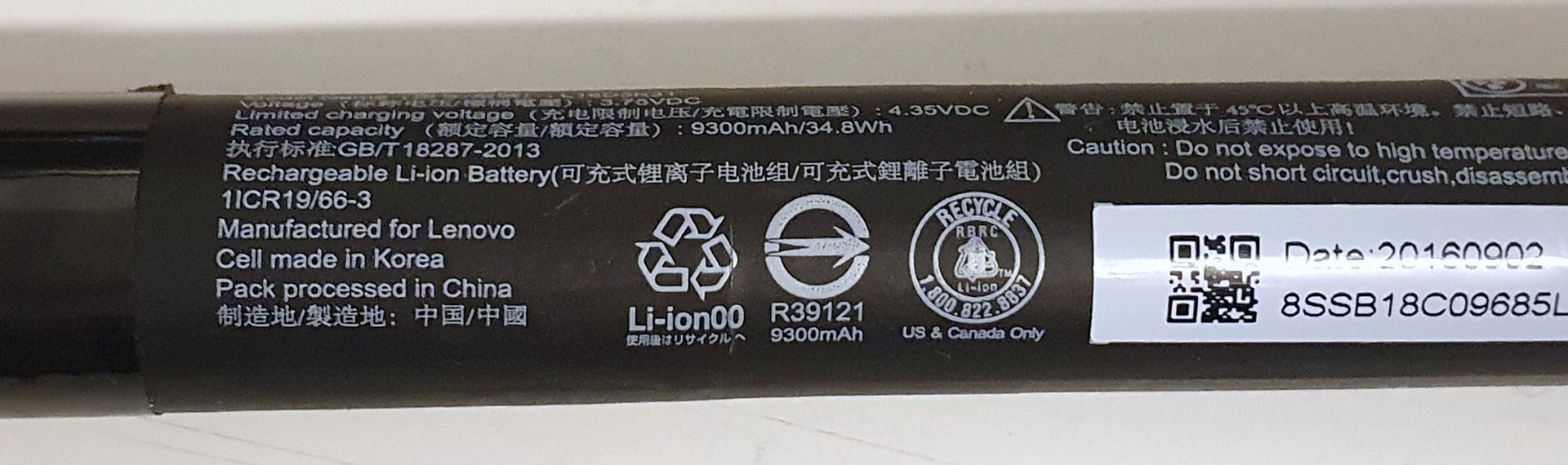

Auf dem Lenovo Akku steht 9300maH, dann müsste man doch 3x3100mAh nehmen, oder?
Möchte nicht 50 Euro rausschmeissen und dann blockt die Elektronik
Die hier sehen passend aus, oder?: www.ebay.de/itm/324362103657
Ja klar.
3 mal....kannst ja auch 3 x 3500mAh nehmen, hast dann bisle mehr Akkuzeit...

Nach dem Akku Ausbau erste Überraschung. Akku hat keinen Anschluss Stecker. Ist also kabellos verbunden. Also gibt es für das Plus wohl 2 BMS. Mal kabellos, Mal mit Stecker. Vielleicht kann User AndreasP80 sagen welches BMS bei ihm verbaut ist.
3 Li- Ion 1865 entsprechend der Konfig gelötet. Aber das orig. Netzteil schaffticht die Akkus, die mit 3,49 V geliefert wurden zu Puschen. Also ausbauen und an ein Lipo Ladegeraet aufladen. 12Ah eingeladen. Stabil mit 4,2 V. Dann kam Murphy. Kleiner Kurzschluss beim Löten. Vermutlich Akku Platine geschossen.
