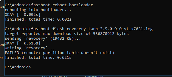

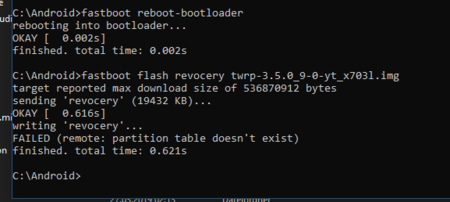

Oh, ich glaube ich habe es gebrickt. Es schaltet sich immer nur ein und aus, ein Zugang zu TWRP ist nicht möglich. Ich hatte unter TWRP alles gelöscht, dann twrp-3.5.0_9-0-yt_x703l.img installiert und dann neu gestartet. Beim Anschluss an den PC und ADB erscheint 'Sideload connection failed'.
@streifenleopard Warum löscht man auch alles?? Und macht dann einen Neustart? Es gibt genau zwei Partitionen, bei denen löschen Sinn macht: /data und /cache. Den Rest kannst du dir schenken. Deinen Bootloader kannst du außerdem nicht gelöscht haben in TWRP und daher sollte zumindest Fastboot kein Problem sein.
...kann es sein, dass ich irgendwelche Partitionen gelöscht habe? ich dachte, dass TWRP diese Partitionen erst einrichtet und man sie daher löschen soll...

@streifenleopard
1. Es gibt keine Partition "revocery", es gibt nur eine "recovery" 😜
2. Flaah die Stock FW, da ist eine Partitionstabelle mit drin
Reaktionen: streifenleopard
Wie peinlich... so nach einem richtigen Kommando hat er jetzt TWRP geschrieben, aber nach einem reboot komme ich immer noch nicht in TWRP. Wo fidne ich denn die Stock-FW? Hier im Forum habe ich leider nichts gefunden...
@streifenleopard Der Befehl, um TWRP zu booten:
Code:
fastboot boot TWRP_IMAGE
Also ohne "recovery" wenn ich jetzt deinen Befehl nehme.
Steht auch als Error dort, dass er "recovery" nicht laden kann, weil er nach "boot" den Namen des Image erwartet.
Du brauchst sie ja erst mal nicht. Die Partitionstabelle wurde nur erwähnt, weil die Partition falsch benannt und daher nicht gefunden wurde => Fastboot schließt daraus, die Tabelle sei defekt.
Partition = Teil einer Festplatte mit festgelegtem Beginn und Ende
Die Partitionstabelle enthält u.a. Beginn und Ende in Form der physikalischen Speicheradresse. Formatieren bedeutet nur, die Struktur der Partition zu erneuern, womit alle bisherigen Daten gelöscht werden.
Partition entfernen bedeutet, den Eintrag in der Tabelle zu löschen, womit kein Zugriff auf die Partition erfolgen kann. Diese Option gibt es aber nicht in TWRP. Nur in Fastboot ginge das mit richtigem Befehl. Wäre aber nicht weiter schlimm, denn jedes System würde nur den Hinweis geben: Hey, sieh mal da, an Adresse XY ist nichts definiert. Du verschwendest Speicherplatz.

Es hat funktioniert.... Gott sei dank. LOS 18 ist drauf und Magisk 21.4. Vielen Vielen Dank @BOotnoOB
