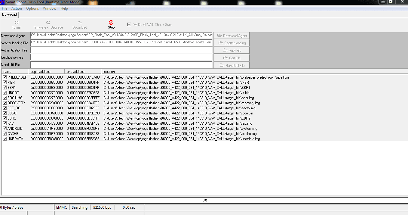

Poste mal einen Screenshot des Flash Tools mit den Einstellungen.
Nach langem hin und her konnte ich die Mediathek Treiber installieren. Der gelbe Balken kommt gar nicht. Rosa läuft mehrfach durch das wars. Auch an und abstöppseln brachtenix. DasTab läuft sonst einwandfrei,nur die Ota updates nicht. Ich Schneise morgen mal alles runter und installiere alles neu, inklusive frisch runter geladenem flash file. Mal schauen was dann kommt.
Wird Dein Tablet als "MediaTek PreLoader USB VCOM Port" unter Windows 7 erkannt?
DAS wird das Problem sein. Ich habe Tool und File frisch runtergeladen, Effekt wie vorher. Ich habe zwar die Treiber installiert aber es wird immer wieder schnell als Yoga erkannt. Kann das Problem daher kommen ? Unten bei dem Screenshot wo Searching steht, stand als die rosa Balken durchliefen USB. Das viel mir gerade noch auf.
