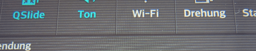

habe seit neuestem gleichmäßge weiße Linien über das ganze Display.
Fällt bei dunklen Hintergründen erst richtig auf. Hardreset und Upgrade ist schon gelaufen. Fehler ist aber auch schon bei "grünem Roboter" (Reset) und beim Booten zu sehen (rotes LG Symbol).
Kennt das hier jemand von Euch?
Gruß GerryZ :sad:
Moin Moin,
Das hört und sieht für mich nach einem Display defekt aus. Wenn das auch schon beim booten auftritt. Ich würde mich damit an deiner Stelle an LG wenden. Oder wenn es geht das Gerät austauschen lassen, wo du es gekauft oder bestellt hast.
Habe so etwas schon einmal bei meinem Galaxy Nexus gesehen gehabt. Dort war dann auch das Display defekt. Wurde getauscht und alles war wieder gut.
Uli

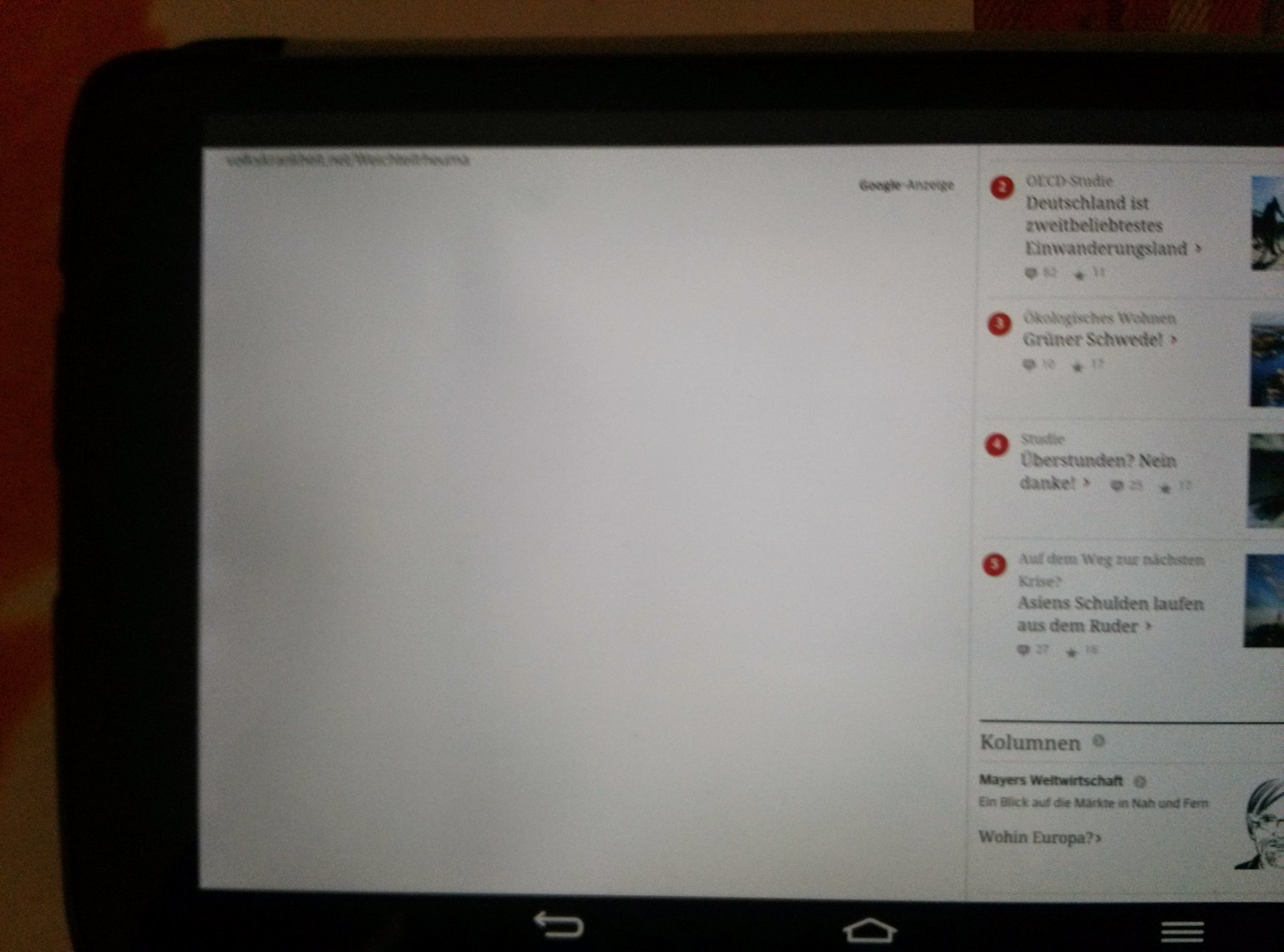

habe das LG G Pad 8.3 seit Anfang Mai und bin eigentlich super zufrieden damit. Jetzt ist mir aber seit gestern beim Lesen auf weißem Hintergrund (Browser) aufgefallen, dass insbesondere auf der linken Seite (im Querformat) das Bild irgendwie dunkler ist. Fällt das auch unter dem Thema Lichthöfe oder ist das ein anderes Problem, welches man reklamieren sollte? Ich habe zwei Beispielfotos angehängt.
Gruß Angelika
@angelikam:
Sieht sehr komisch aus.
Fällt definitiv nicht unter Lichthöfe.
Wenn es anfangs nicht war, gehe ich von einem Defekt der Hintergrundbeleuchtung aus.
Versuch mal das GPad im abgesicherten Modus zu starten.
Lange auf Power drücken und dann lange auf Ausschalten drücken.
Das Tab startet im Standardmodus. So kannst Du deinen Bildschirm ohne störende Apps und Einstellungen testen.
Ist der obere Test erfolgreich, würde ich Alles auf den Werkszustand setzen (ggf. ne App oder Einstellung fehlerhaft) und bei weitem Erscheinungsbild reklamieren.
Gruß anhaltmike
Habe den LG Service kontaktiert, danach sind die Flecken Ursache eines technischen Defekts. Habe jetzt amazon wegen Tausch angeschrieben. Ersatzgerät geht wohl morgen raus.

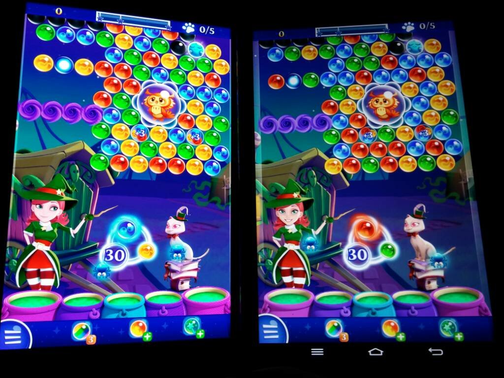

Hallo, habe heute mein G Pad erhalten und bin soweit sehr zufrieden.
Leider aber bin ich vom Display enttäuscht,zumindest von der Farbwiedergabe. Ich hatte sonst nur mein MotoX mit Amoled Display wo die Farben recht gut rüber kommen. Aber beim G Pad sehen die im Vergleich deutlich schlechter aus als erwartet.
Manche farbintensive Spiele sehen jetzt völlig langweilig aus, beim surfen stört es nicht.
Kann das jemand bestätigen mit den flauen Farben oder gab es unterschiede in der Produktion?
Hab mit einer app versucht nach zu regeln, konnte aber nicht viel raus holen.
Danke für euer Feedback
Gruß André
Ich bin zwar zufrieden mit dem Display aber im Gegensatz zum Tab S ist es schon etwas blasser und auch dunkler...
Hab mal beide nebeneinander bei voller Helligkeit aufgenommen...
Kannst du mit einem Amoled nicht vergleichen. Was aber die Einen als Brillanz bei Amoled bezeichnen, empfinden Andere als zu grell und zu Kontrast-stark. Ist halt ne andere Liga.
Dafür bezeichnen Einige die nicht-Amoled-Displays als natürlicher. Ne Frage des Geschmacks.

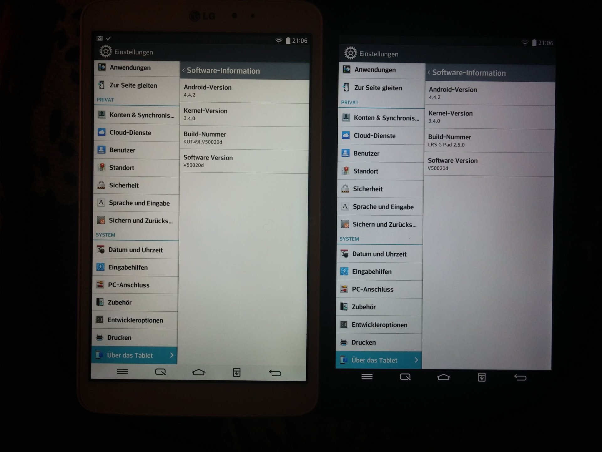

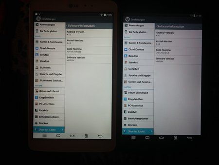

Ich habe zwei G Pad's im Haushalt und beide mit der selben Softwareversion.
Eines der beiden hat einen weißen, hellen Bildschirm, dass andere ist gelblich und weniger hell. Hat LG unterschiedliche Displays verarbeitet?
@W.W. Die ersten GPad waren wohl eher gelblich. Erst spätere Chargen waren dann weiß (oder etwas bläulich). Bei Manchen wurde das Gelb nach einer längeren Laufzeit besser. Vermutet wurde hier das entlüften des Klebers. Meins hatte ich 1 Monat nach Erscheinen bekommen und hatte Glück. Meins ist schön weiß.
(Glück gehabt).
