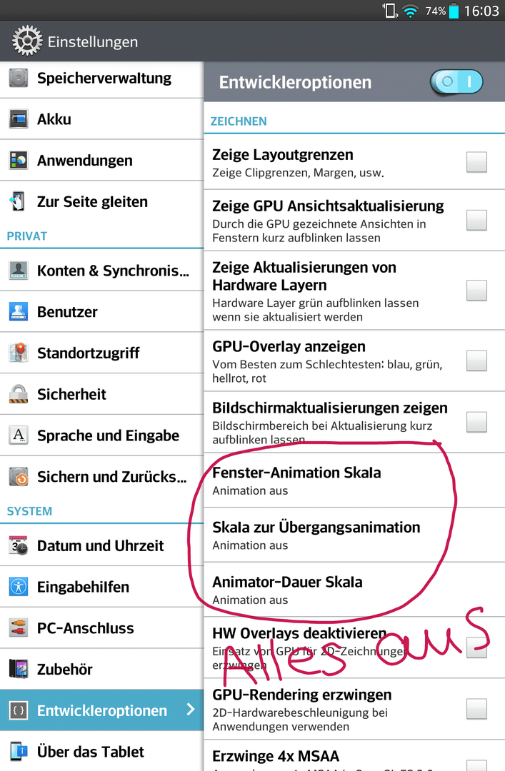

Ich beginne dann mal mit der ersten Verbesserung die ich feststellen konnte:
Animation ausschalten (Entwickleroptionen) : -> Gerät läuft deutlich flüssiger [Stock-Rom]
(Selbst mein langsames LG 4XD Stock läuft dadurch wie am ersten Tag, obwohl es genauso voll ist)
(Entwickleroptionen : Über das Tablet > Software-Informationen > Build-Nummer (7x anklicken))

Habe das auf meinem S4 ebenfalls auf 0.5x abgesenkt und es bringt eine deutlich bessere Reaktionszeit. Klar, es auf 0 zu stellen ist vermutlich noch einen Tick schneller :)

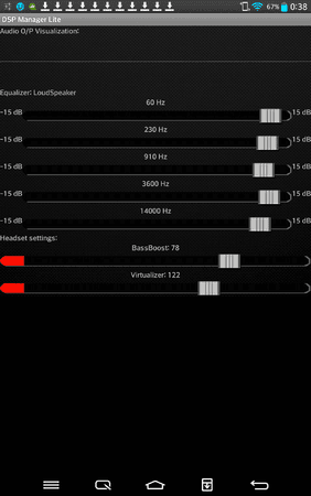

Habe den DSP Manager als Equalizer runtergeladen. Damit macht man dem blechernen Sound den Garaus. Die Lautsprecher sind als Stock zu basslastig.

Hi anhaltmike,

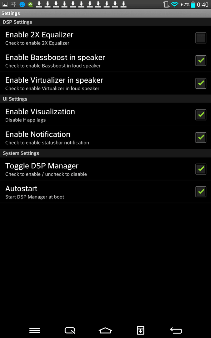

Root brauchste eigentlich nicht. Ich hab die Bassverstärkung nicht ausgewählt. Ich mach mal nen Screenshot.

Ich habe den Amazon App Store runtergeladen und dort nur den " DSP Manager " runtergeladen. Du hast bestimmt ne andere Version drauf.
