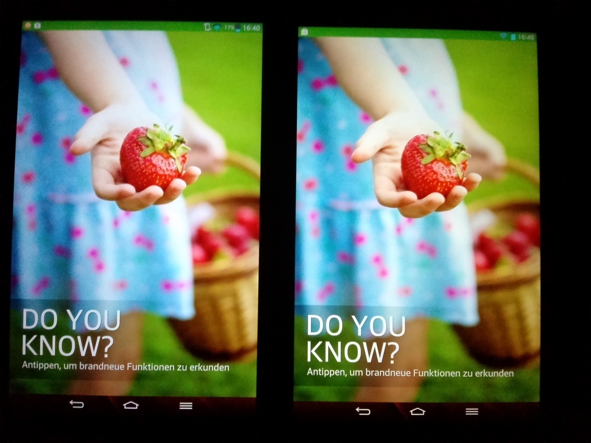

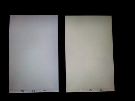

Hier sind zwei Bilder, links ist das alte, und rechts das neue Tablet.
Das alte wirkt weißer, aber ist dunkler und nicht so satt was die Farben anbelangt.
Was würdet ihr machen? :confused:

Tja....
Da würde ich auch das linke hellere favorisieren! :blushing:
Aber wenn das rechte Display bei 100% und intensiven arbeiten keine Fehler hat, würde ich evt. das rechte nehmen.
Vielleicht ist es ja nur ne Softwaresache.
Hast du schon alle Updates gemacht?
Updates mach ich erst noch, aber das ist kein Softwareproblem. Ich muss mal schauen, es stört wirklich nur der Rahmen, mal schauen. Ich glaub ich lass es meine Freundin mal anschauen und dann soll sie sagen welches ich behalten soll :D
Irgendwie sieht man aber auf allen Fotos oben einen leichten gelben streifen, der vermutlich nur auffällt, wenn man genau hinsieht und weiß worauf man achten muss. Scheint wohl normal zu sein bei dem Gerät, weil er immer an der selben Stelle ist.
