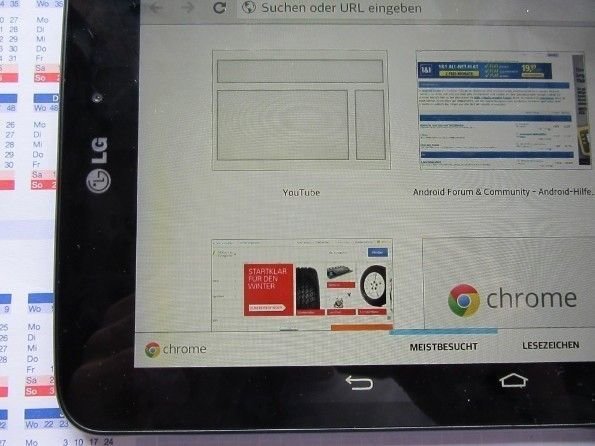

Ich habe mein G-Pad auch am Freitag erhalten, die Verarbeitung fand ich soweit eigentlich ganz gut. Allerdings habe ich einen gelben Streifen im Display, der bei längerer Benutzung sichtbar wird. Komischerweise da, wo das Gerät warm wird.
Hat das vielleicht noch jemand?
Hier mal ein Foto:
Gruß Schroedinger
@o0Android0o & schroedinger Das sind auf jeden Fall Reklamationsgründe in meinen Augen. Sieht ja sehr unschön aus. Vielleicht handelt es sich bei billiger wirklich um B-Ware?

Also zu dem Punkt B-Ware kann ich sonst nur sagen, dass das Tablet sonst echt hochwertig ist. Aber bin da leider immer sehr genau :/ Diesen gelben Strich hat mein Gerät allerdings nicht.
