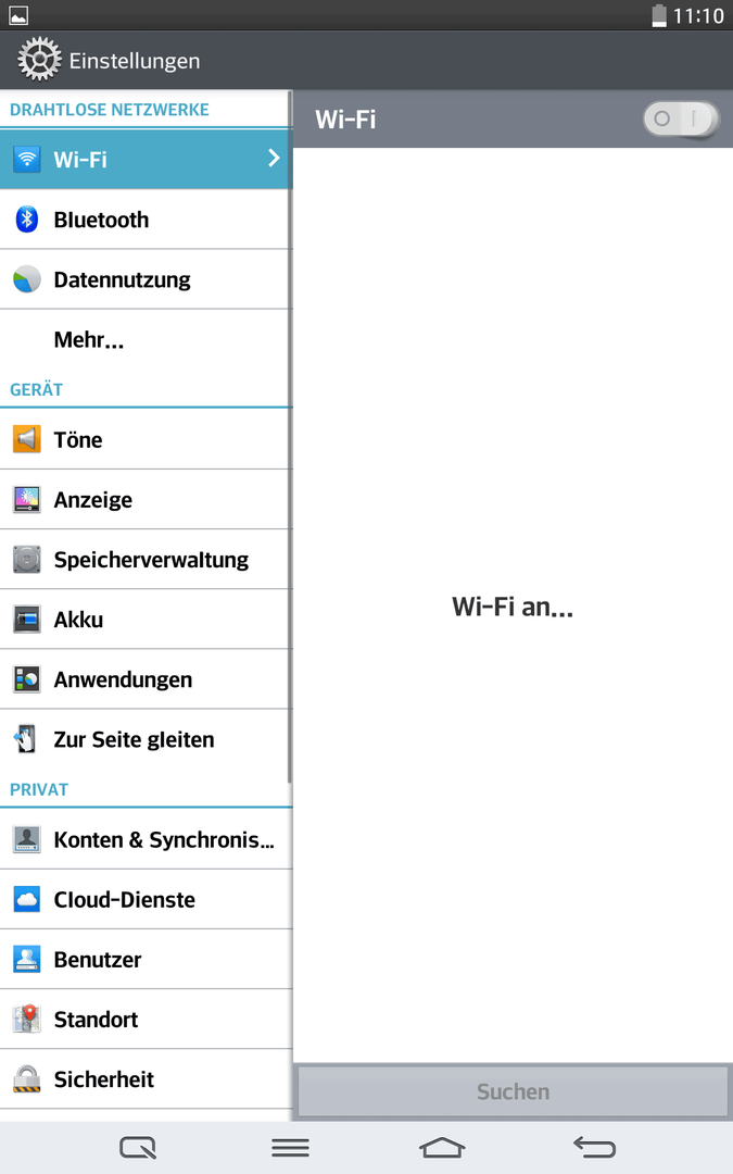

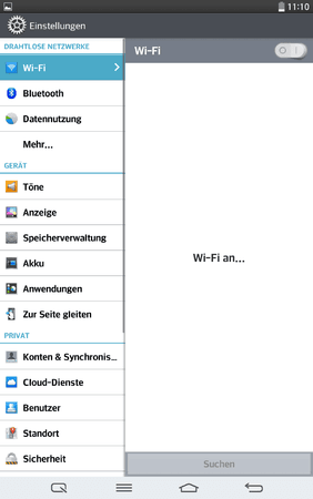

ich habe folgendes Problem mit meinem LG G-pad 8.3 (Stock Firmware 4.4.2), kein Root, Hardreset hat das Problem nicht lösen können.
Und zwar habe ich sowohl Juice Defender, als auch GreenPower getestet, damit bei ausgeschalteten Bildschirm das Wlan sich trennt, und alle 15 Minuten kurz aktiviert wird (zwecks Sync).
Dies funktioniert auch soweit, allerdings nach mehreren Stunden sobald ich das Tablet entsperre will das Tab sich nicht mit dem Wlan verbinden (Wlan Icon bleibt grau). Dann hilft nur noch ein Neustart des Geräts.
Benutzt einer von euch auch Juicedefender und hat das selbe Problem?

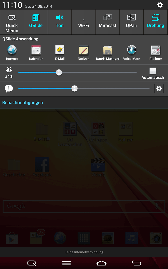

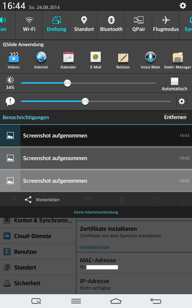

Hallo nochmal. Also mit dem von dir empfohlenen DS Battery Saver tritt das Problem dennoch auf. :(
