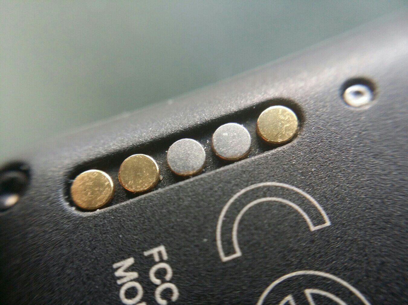

bei mir sinds auch die beiden üblichen Kontakte die nun eher grau als Gold sind.
Da ist wohl zusammen mit Spannung und Hautschweiß Elektrolyse.
Jetzt wäre es interessant zu wissen was mit den korrodierten Kontakten passieren würde, wenn man die Uhr in Galvaniklösung tauchen würde für ne Stunde. Theoretisch sollte bei dem alten Firmwarestand sich dann das in der Galvaniklösung gelöste Gold zurück an die Kontakte bewegen.
Die Frage ist bloß ob der rest der Uhr das so gut verträgt. evtl sollte man die lösung vllt nur mit einem q-tip oder schwamm auftragen.
Sorry für doppelpost, geht in tapatalk leider nicht anders.
Hier meine geschundenen Kontakte.
