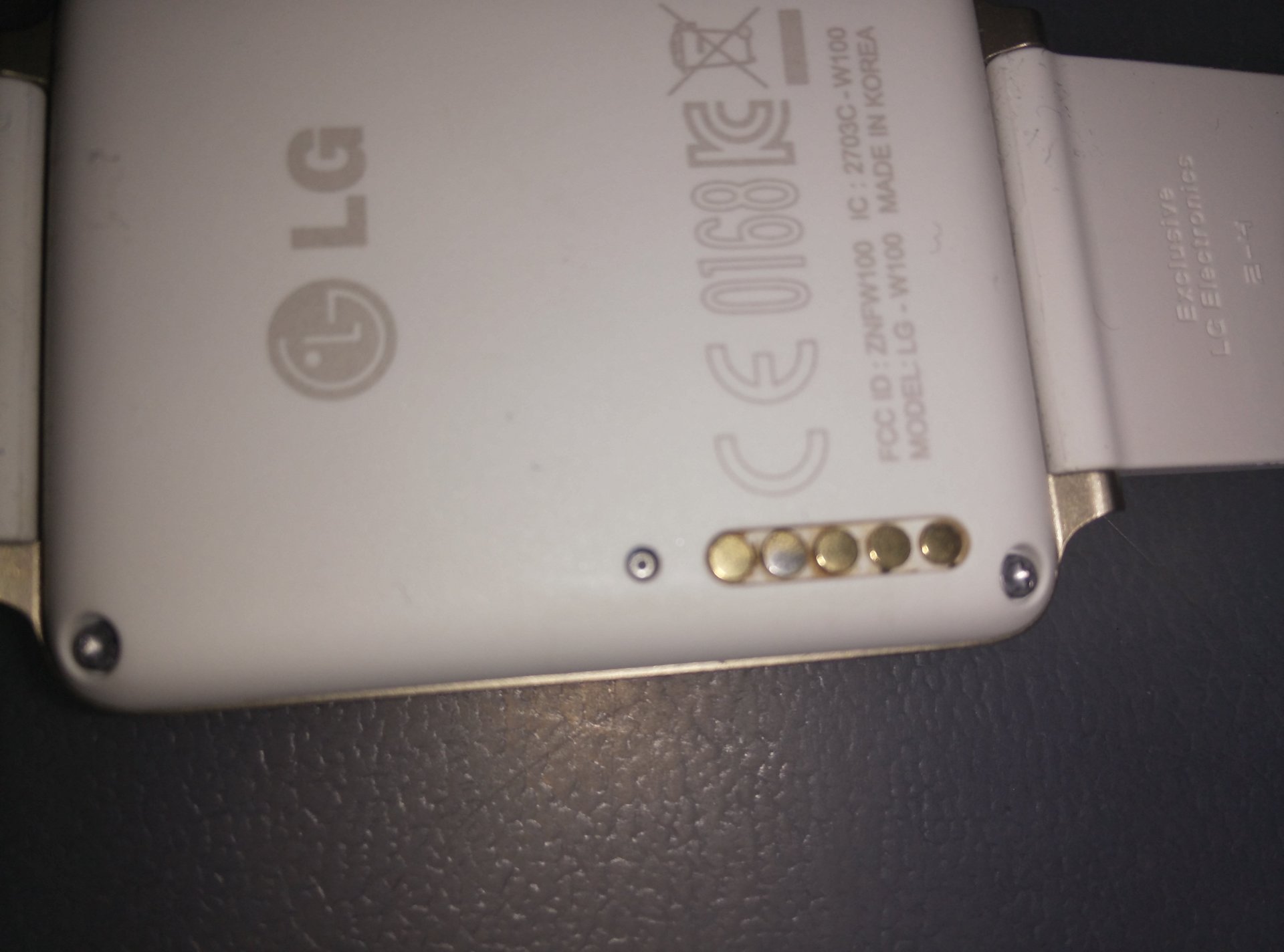

Meine Uhr kam am Freitag !! bei mir an, und hat auch schon am Zweiten Pin von Rechts die ersten Spuren....
gebraucht gekauft oder trotz softwareupdate das Problem bei dir erst entstanden?
Gebraucht gekauft, allerdings Rechnung vom 23.10.2014, seit 13.11 Habe Ich sie, war also nicht lange in Gebrauch
Also ich hab meine G Watch neu erstanden und direkt das Update gemacht, der 2 Pin von oben ist bei mir mittlerweile auch Silber. Würde sagen das sich bei diesem Pin trotz des Updates irgendwann die Goldschicht ablöst. Wenn man sich die Photos so im Netz anschaut ist es immer dieser PIN der Hauptsächlich betroffen ist!
Ich war bei einem LG Reparatur Partner, ich bekomme die Uhr getauscht.
Genau dieser Pin scheint auch bei meiner G-Watch Probleme zu machen, wo hast du die Uhr untersuchen lassen?

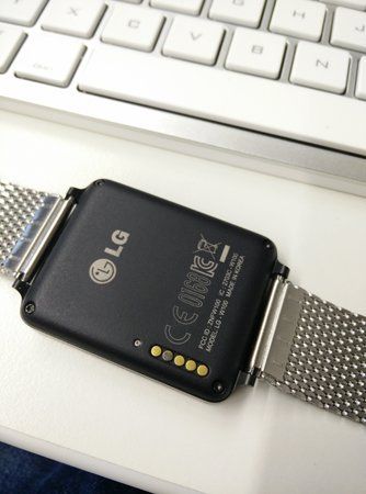

Ich habe jetzt die Schwarze Rückseite für meine Uhr bekommen, ich werde die mal umbauen, passt dann auch besser zum schwarzen Armband wie das weiße
Mal gespannt ob das Problem mit den Kontakten mit der neuen Rückseite auch auftaucht
So, Rückseite getauscht. Jetzt noch das schwarze Band und Gut ist.
wo hast du die Rückseite her?
Direkt von LG, habe Beruflich mit einer Handywerkstatt zu tun, Rückseite kostet keine 15 Euro
Auch eine Möglichkeit, mir ging es nicht um die neuen Kontakte, meine Weiße Rückseite wurde ja vor kurzem erst erneuert, mir ging es ja hauptsächlich um die Schwarze Rückseite

Also ich habe jetzt seit einigen Tagen den Schwarzen Deckel drauf, und auf diesem noch keine Probleme mit den Kontakten, Sehen aus wie am ersten Tag, denke da kommt auch nichts mehr
Das heißt, die Probleme sind vorher nach diesem Zeitraum schon aufgetreten?
