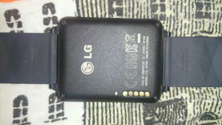

Die Ladepins an meiner schwarzen G-Watch vom August 2014(aktuellste Software) nutzen sich immer mehr ab, der 2. Pin von oben ist mittlerweile komplett blank. Wenn ich mal eine freie Minute habe wird das bei LG reklamiert.
Reaktionen: Bladefs
Die Pins meiner im Dezember umgebauten Schwarzen Rückseite sehen nach 5 Monaten noch recht gut aus, die Pins an der weißen Rückseite sahen nach 3 Monaten Extremer aus.

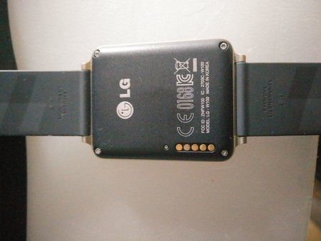

Bei mir nach ca. zwei Monaten auch nur leichte Korrosion an einem Pin. (Mit regelmäßig nasser Benutzung!) :D

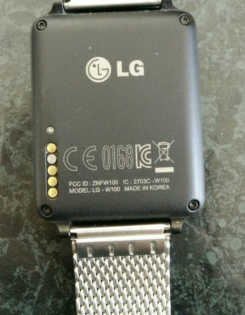

Bei mir ist auch der zweite Pin betroffen, aber bisher keine Probleme
