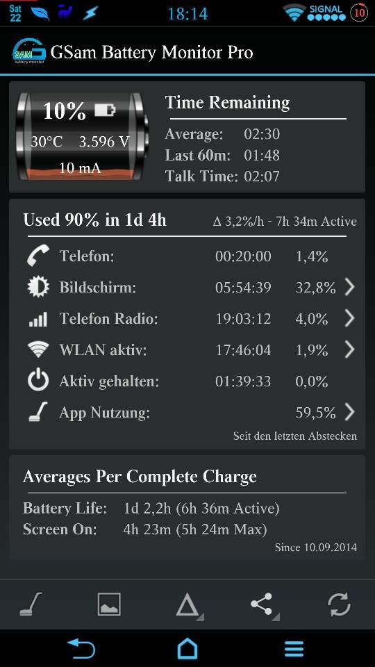

Verstehe ich das richtig, dass du innerhalb von 62 Stunden auf eine DOT von gerade mal kappen 2 Std kommst? Was machst du denn eigentlich alles nicht mit einem Smartphone? Nimms mit nicht übel, aber warum gibst du gut 300€ für etwas aus, was bei dir überwiegend ungenutzt rum liegt? Ich dachte erst an einen Test aber lese dann 'noch besser als zuvor bei selbem Nutzungsverhalten' ...
Gut, was Mamboo macht ist sicherlich extrem. Aber ich hatte in den letzten 48 Std. auch nur 2,5 Std. DOT und war dann bei 30% angekommen. Freitag morgen das Telefon voll mit zur Arbeit genommen, bis Abends runter auf ~65% und dann einfach nicht geladen weil ich es Samstag eh kaum brauche. So kommt sowas zustande.
Andersrum Frage ich mich wie Leute hier auf 4-5 Stunden DOT kommen können. Das Bedeutet ja das sie am Tag 4-5 Stunden vor ihrem Smartphone gehangen haben. Sind das alles Schüler und Studenten? Für einen normal berufstätigen ist das ja kaum machbar.
Moin, ja sind wohl beides Extreme am oberen und unteren Ende der Skala. Ich weiß ja dabei auch nicht, wie dieser Wert erfasst wird. Wenn ich jetzt z.B. eine automatische Abschaltung von 30 Sekunden eingestellt habe und es kommt was rein, worauf ich nur einen 2 Sekunden-Blick werfe und das Smartphone beiseite lege, werden dann ja dennoch immer 30 Sekunden gerechnet. Und nicht alle werden hier die kürzeste, mögliche Zeit einstellen.
Mein Tag, nicht Arbeitstag, beginnt gegen 6 und endet zwischen 23 und 0 Uhr. Komme dabei meistens auf etwa 3,5 Stunden DOT. Und ich bin Intensivtäter bei Twitter, whatsapp, telegram, tapatalk und vor allem RSS-Feeds.
