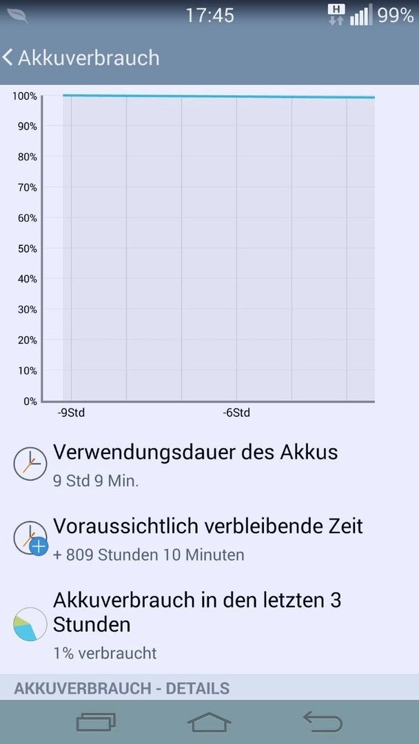

Mal ein Beispiel:

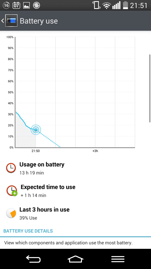

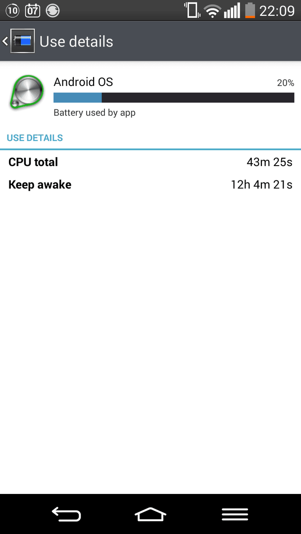

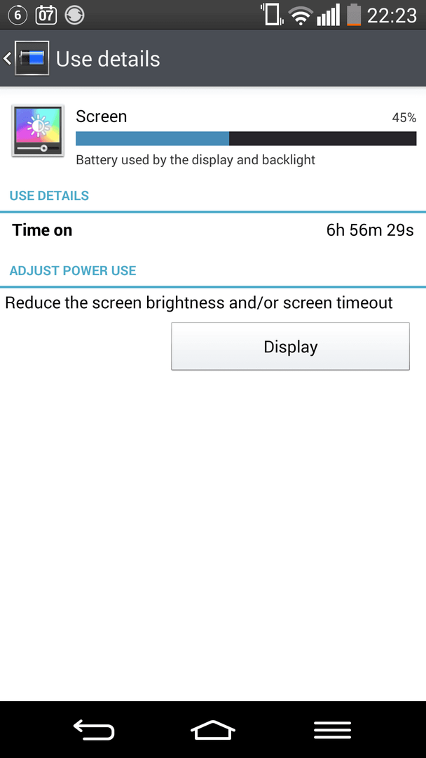

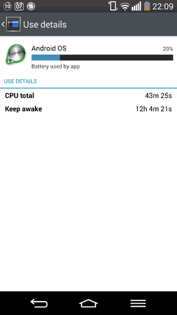

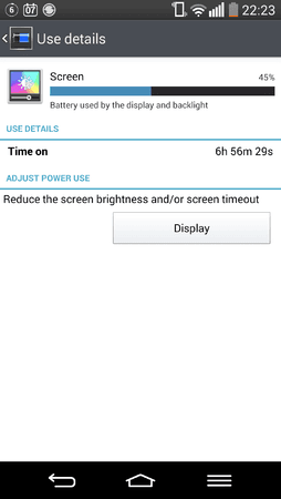

Für mich nach wie vor die Stock-ROM. Im Moment komme ich aber nur auf 4,5 Stunden und weiß nicht warum.
Man beachte die vielen Wakelocks... Zurücksetzen auf Werkseinstellungen hat nichts gebracht.
hast du mal mit wakelock detector nachgeschaut?

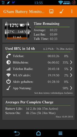

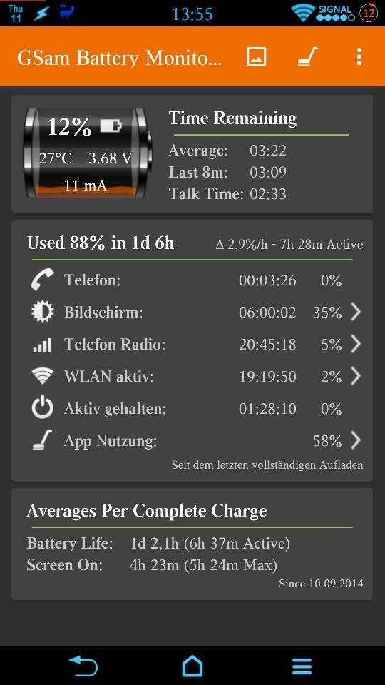

Ein tipp noch: gsam. Funktioniert auch ohne root.
Reaktionen: syscrh
Zur allgemeinen Beruhigung der Gemüter: Problem der Wakelocks scheint gelöst zu sein.
Dank dem Tipp von lillyfee, dass GSam auch ohne Root geht, konnte ich herausfinden, dass ich mehrere Prozesse habe, die mein Gerät wach halten. Der Prozess ganz oben (6 Stunden "keep awake", die anderen 4 Stunden) hatte den Namen 'smb349'. Kurz im Internet nachgeschaut und gesehen, dass das ein Bauteil zum Aufladen des Akkus (also der Ladeanschluss) ist.
Daraufhin hatte ich die Idee das G2 nach jedem Ladevorgang neu zu starten (ohne Ladekabel angesteckt) und siehe da: Heute nur 50 Minuten Wake Locks, was ja wirklich vertretbar ist. Also, falls es hier noch mehr geplagte Nutzer gibt, versucht das mal. :)

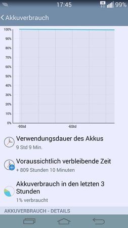

Guck mal tobi. Seit ner Woche ist das g2 zum GeschäftsHandy umfunktioniert worden. Ich hab es komplett neu gemacht.
Heute war ein recht ruhiger Tag. Der ganze tag per Bluetooth mit der fse verbunden. Gleichzeitig GPS dauerhaft an um mit einem FahrerModul verbunden zu sein. Paar kurze Gespräche von jeweils 5 Minuten und paar whatsapp. Sonst gar nichts. Kein synch. Hintergrund Dienste aus.
Perfektes ergebnis.
