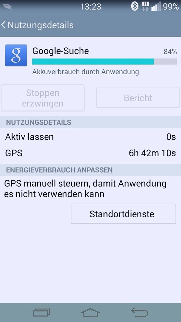

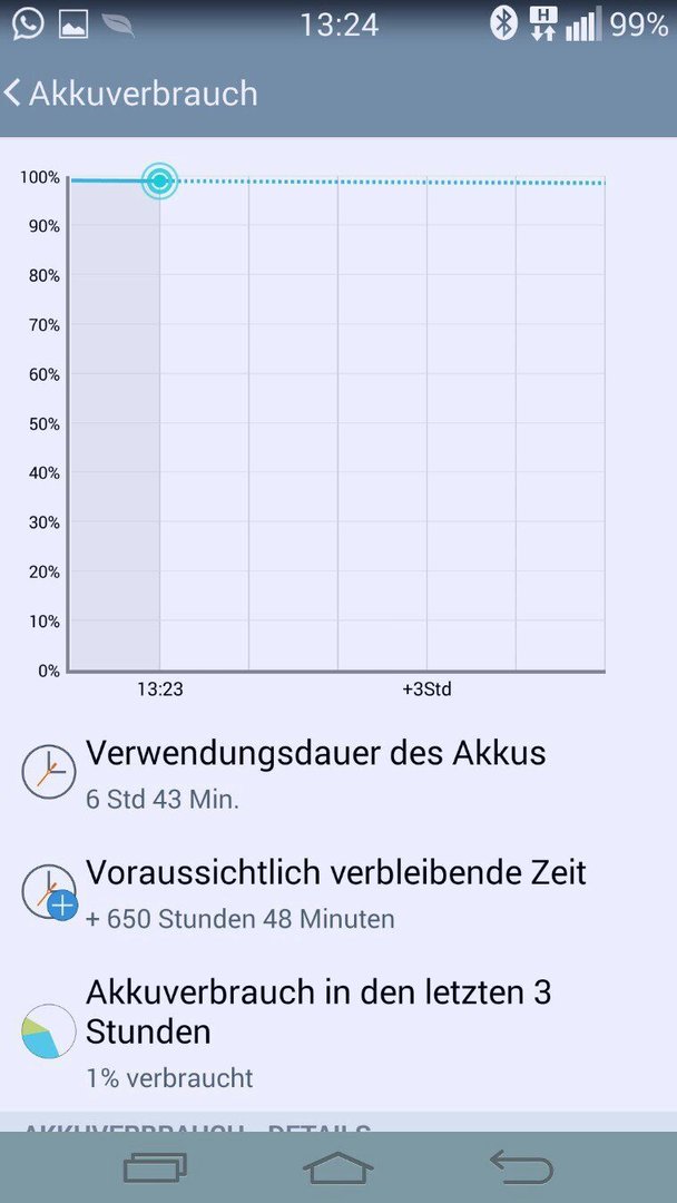

Nochmal zum Thema bt und gps. Ich weiß nicht, warum es unter Google suche aufgeführt ist, aber auch recht.

sundilsan schrieb:
ist ja ok. aber dann auch nicht meckern, wenn es eben nicht optimal ist. :)
Das tu ich scho nicht. Einen ganzen Tag Wakelocks ist aber schon sehr weit von nicht ganz optimal entfernt. ;)

Meine Wakelocks sind zurück, aber laut Gsam habe ich nur 30 Minuten Wakelocks. Die Akkustatistiken von Android sagen aber wieder 6 Stunden. Seltsam...
Gestern hatte ich aber trotz Wakelocks 5 Stunden DoT. Ich denke, ich warte mal auf ein Update seitens LG auf Android 5.0.

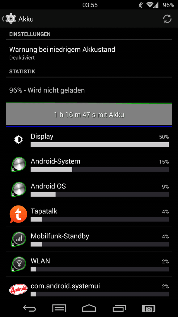

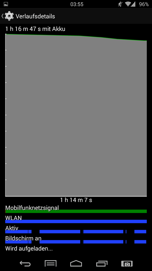

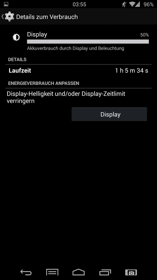

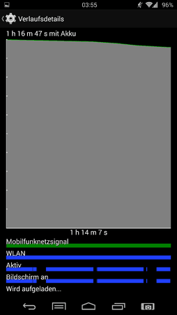

Hab die SlimKat drauf mit Stocksettings.
Automatische Helligkeit und wie man sieht durchgehend WLAN aktiv.

Besser wären Screens von 50%,oder noch besser von 10% Akku.
Deine jetzigen... sagen wenig aus!
Derzeit bin ich bei 84% Akku bei 2,5h DoT und knapp 7,5h Gesamtlaufzeit.
Werde Screens posten, wenn ich bei 1% bin :)
