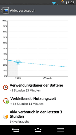

So sieht es aus
Hier mein Bericht von 05:30 bis jetzt!!! Denke es liegt an LTE

@dertappes: Also wenn ich aus dem Screenshot es richtig herausgelesen habe, ist dein G2 seit der vollständigen Ladung (100%) nun 7h und 14min im Betrieb. Du hast Bildschirm nur 1h 28min an gehabt und hast nun nur noch 50%?
@N7100: Hast du versucht dein Netz nur auf 3G oder 2G umzustellen und dann das ganze nochmal zu beobachten?

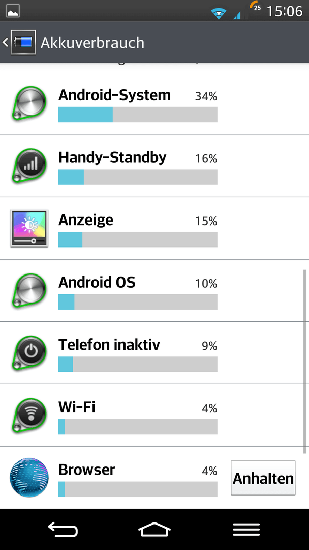

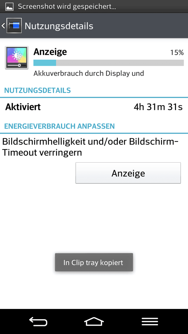

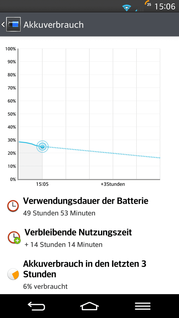

Angehängt dann auch mal paar werte von mir ^^

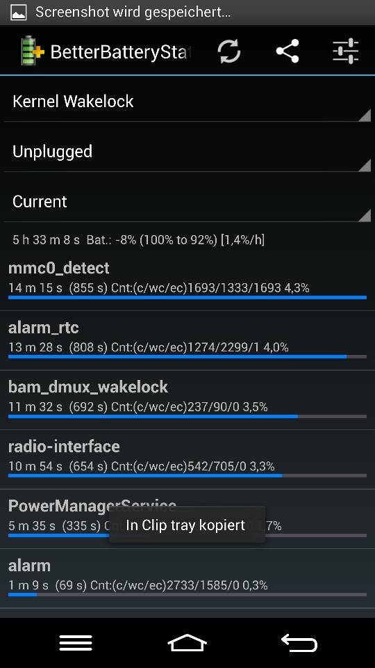

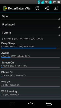

Moin zusammen,
Habe jetzt mal das Programm knapp 6 Stunden laufen lassen. Bis auf ein paar Minuten Screen On war das Gerät dauerhaft stand-by. Ich habe aber 8% verloren. Screenshots anbei. Weiß jemand was die Kernel Wakelocks verursacht? Pos. 1 und 2 sind denke ich die Übeltäter
poste die Screens von den Partial und Kernel Wakelocks (oben bei "other" umschalten) !
Dein Handy war 40 Minuten aktiv, was eig. relativ viel ist.
Anbei
PS.: Die partial wakelocks haben alle nur 15-20 Sek. Daran liegt es nicht. Müssen kernel wakelocks sein. :/

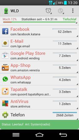

Radio???

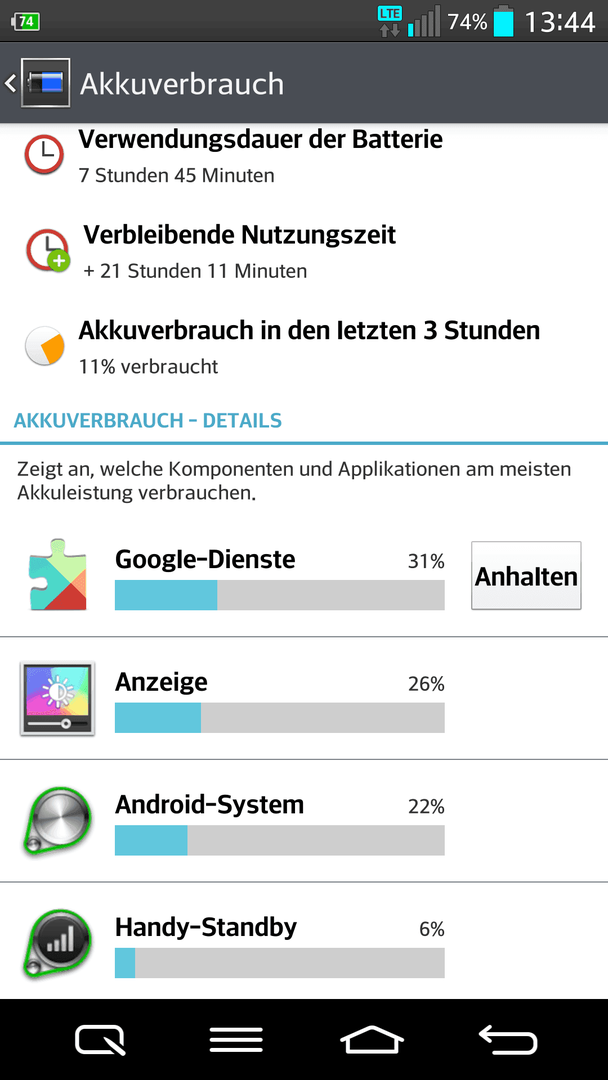

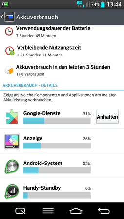

Moin zusammen,
meine Akkulaufzeit stimmt mich auch nicht wirklich glücklich. Wurde das G2 doch gerade auch wegen seiner Laufzeit so hoch gelobt. Oder bin ich verwöhnt und erwarte zu viel?
Habe gerade auch mal GSam geladen, aber bis das richtige Werte ausspuckt, müssen erstmal bordmittel reichen. Was sind diese google Dienste? Habe bereits sämtliche Google Dienste gelöscht bzw. deaktiviert...
Nachtrag:
dabei war das Display für 1h 5min an.
Also das ist nicht normal... und irgendwelche Google Dienste saugen bei dir wohl immer noch am Akku. Zumindest sagt uns das dein Screenshot. Hast du auch Google Now deaktiviert?
Bei mir tauchen die Google-Dienste kaum noch unter den Akku-Details auf außer ich nutze Google-Maps oder so.
Wie/wo kann ich google now deaktivieren? Auch über Einstellungen-Allgemein-Anwendungen? Dort steht es nicht (mehr). Oder muss ich das woanders abschalten?
Bei mir auf Platz 1 steht das Android-System mit 36%.
Wie kann das sein? Habe sämtliche Störenfriede (Google Maps, Google Music usw.) deaktiviert...
