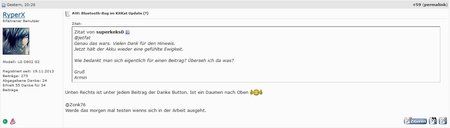

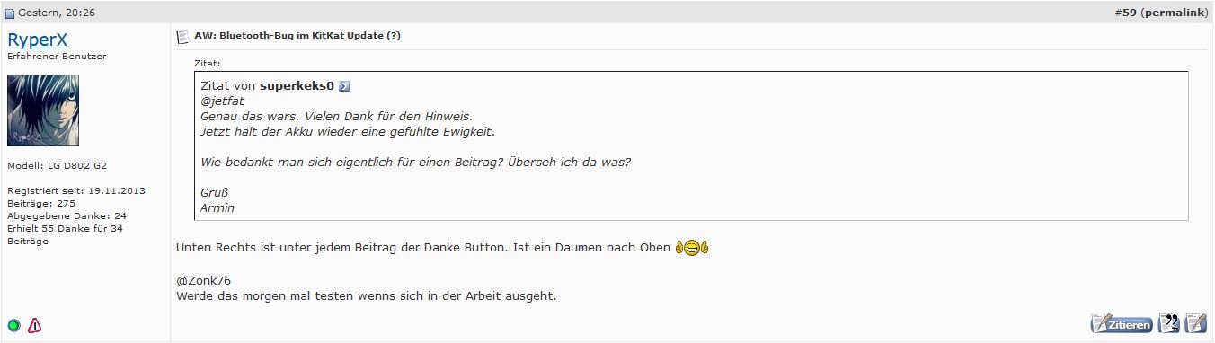

Ja, sowas in der Art dachte ich mir. Finde den Button nur leider nicht.
RyperX schrieb:
Unten Rechts ist unter jedem Beitrag der Danke Button. Ist ein Daumen nach Oben :thumbsup:
Wusste ich auch nicht :)
Man lernt nie aus
