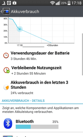

ich denke, das hat sich einen eigenen Thread verdient.
Nachdem ich Heute ganz glücklich das OTA-Update auf meinem G2 installiert habe (ADEUBK 32GB Germany Open) musste ich eben mit Entsetzen feststellen, dass mir die Bluetooth-Verbindung zur Freisprechanlage in meinem BMW über 20%(!) Akku in 45 min weg gesaugt hat (s. angehängter Screenshot).
War dann auch komplett überhitzt, als ich es aus dem Auto genommen habe.
Jemand hier mit ähnlichen Erfahrungen bezüglich Bluetooth bei der freien 32GB Version?

Über 20% Akkuverbrauch in 45 Minuten sowie ein komplett überhitztes Handy findest Du also normal :rolleyes2:
Das war definitiv die BT-Verbindung (ab da ging es nämlich los mit dem exorbitanten Verbrauch) und die Akku-Statistik zeigt dies ja auch genau so an.

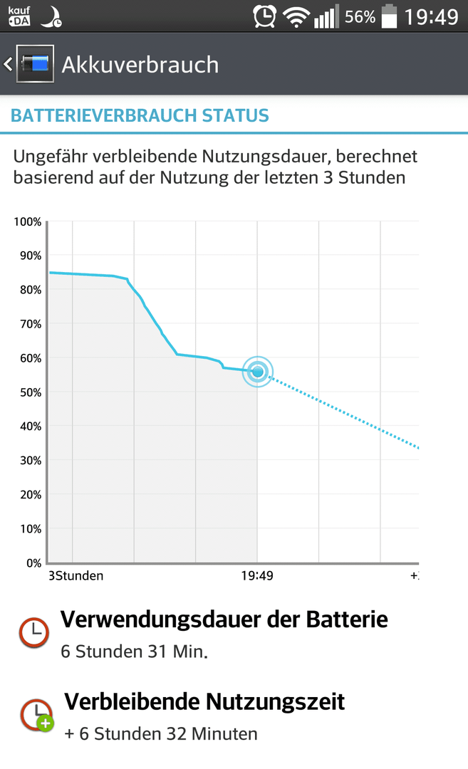

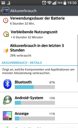

Danke für die Rückmeldung, dann bin ich wohl der einzige mit diesem Problem.
Komplettes neu flashen der .kdz + Factory-Reset hat übrigens auch nichts gebracht, die BT-Verbindung saugt mir immer noch gnadenlos den Akku leer und das Handy wird extrem warm dabei.
So ein Mist, war eigentlich sehr zufrieden mit dem G2 und jetzt ist es praktisch nutzlos geworden für mich... :cursing:
