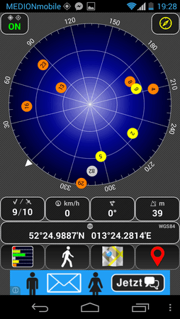

Hat eigentlich mal jemand von euch mittels einer GPS Test App gecheckt wie gut das GPS Modul ist?
Bei meinem Testgerät war das irgendwie schockierend
Gefunden/Gefixt
G2: 2/0
MotoG: 17/16
Indoor getestet.

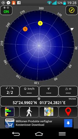

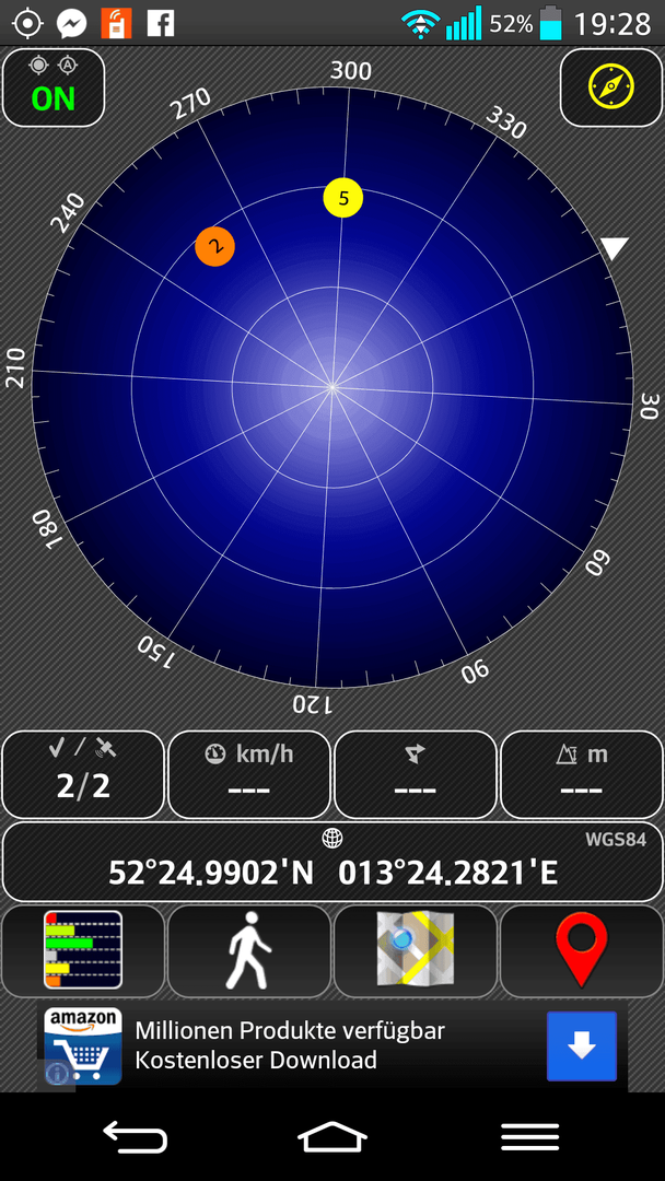

Wie kann ich das testen? GPS ist mir zumindest gefühlt extrem schnell und genau.
GPS Test im Play Store.
